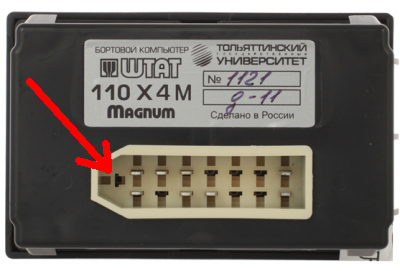

Вопрос по БК штат110х4м на Январь 5.1.1 подойдёт. Никак не найду колодку на 9 контактов для подключения БК в торпедо. Смотрел на сайте Штата разъём БК там совсем другая колодка вроде. Может быть что колодки в торпедо может и не быть, у меня заместо маршрутного БК часы стоят. Сейчас стоит неизвестный БК, на пять параметров подключён тремя проводами, на К-линию с дигностической колодки и два провода похоже питание, в виде кнопки. Если нет колодки в торпедо, то как тогда подключить БК и если найду колодку,то как её 9 контакную подключить на БК она же не встанет? То есть на разъёме БК Штат нету шин датчика скорости и датчика расхода топлива, да и вобще в нём не одинадцать контактов а четырнадцать. Но главная где колодка в торпедо, если её нет, что совсем беда.

Описание: Разъём БК Штат 110х4м
Размер файла: 290.53 KB
Просмотрено: 339 раз(а)
не нужна 9-ти контактная колодка. у тебя почти все параметры с к-линии берутся. штатной колодки считай у тебя нет в авто

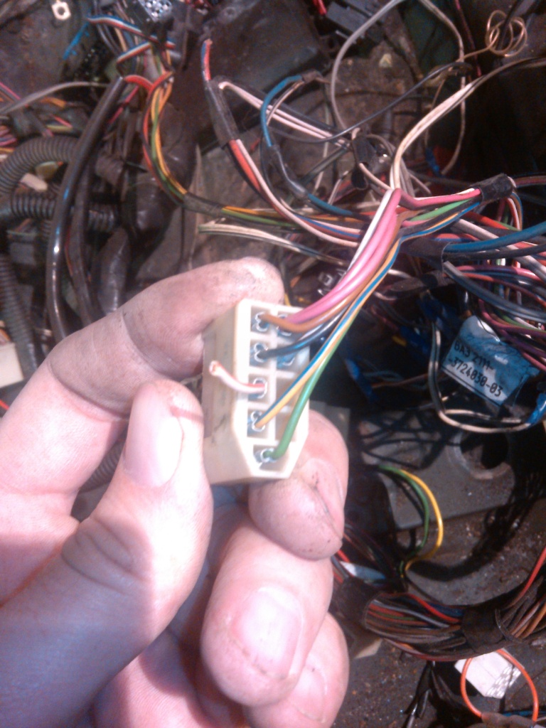

Добре. Подскажите пожалуйста. Хочу поставить бк штат х4 на ваз21101 2006 года выпуска, сейчас стоят часы. Колодку нашел но вней отсутствуют два провода, как я понял это с к-линии и датчика температуры воздуха. Еще один отрезан! Почему? Это так быть должно или кто-то отрезал? И что это за провод? 12в? Откуда его тянуть? Заранее спасибо.

K-линии в твоем разъеме нет, тянуть ее отдельно надо, от разъема диагностики. Отрезан +12в. полагаю, можно поискать отрезанный провод или взять с другого удобного места. Более подробно распиновка http://xn--2111-43da1a8c.xn--p1ai/tuning-electrika/705-ustanovka-bk.html
Вот еще. Твои цвета совпадают?
Код:
Подключение маршрутного компьютера
1   Зеленый.   От КСУД (ЭБУ) - сигнал расхода топлива.
2   Оранжевый.   Клемма «15» замка зажигания.
3   Бело-красный.   Клемма «30» замка зажигания.
4   Черный.   Общий провод (масса).
5   Коричневый.   Датчик скорости.
6   -------   -------
7   Зелено-красный.   «+» датчика расхода топлива.
8   Белый.   К регулятору освещения приборов.
9   -------   -------
alexandrff2
LT
Спасибо. Значит + в этой колодке был с завода и его предыдущий владелец отчикрыжил. Посмотрю может на магнитолу подцепил.
А как с совместимостью с бк штат х4?
Ничего что у меня в колодке это есть...
А на бк этого нет..
Или картинка бк с ихнего сайта неправильная, или расход топлива берется бортовым компьютером по к-линии?
