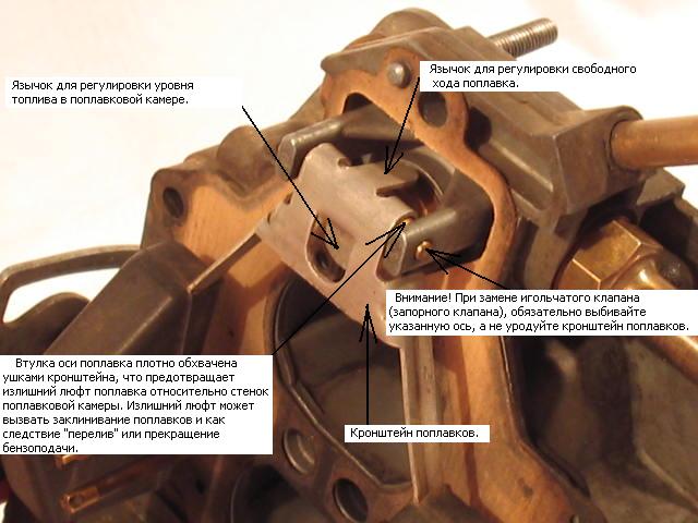

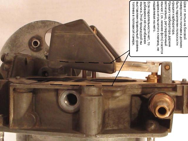

Выстави их ровно по высоте относительно друг друга. После швы что бы были параллельно плоскости крышки,шарик не надавлен,только касание. Потом пусть поработает на х.х. чуток ,открой и проверь уровень штангелем в обоих камерах. Если мало то поплавки относительно друг друга не гни ,а подгибай только язычок по высоте.

Не ,на это нельзя забивать. nea Добейся уровня 25мм и будет тебе счастье.
