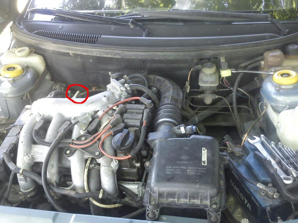

Kadr
Для чего нужен этот выход или вход на ресивере, у меня там стоит заглушка.
Размер файла: 114.26 KB
Просмотрено: 690 раз(а)
kotmu
У всех стоит. ранее была заслонка рециркуляции - вроде отсюда бралась движущая сила.
AMAROCK
Шланг идет на клапан. С клапана на исполнительный механизм в корпусе печки. Он двигает заслонку рециркуляции. В салоне кнопку тык - воздух с улицы не берется а гоняется салонный через печку. использую летом чтобы охладить кондиционером салон, а зимой чтобы быстрей прогреть салон печкой.
Kadr
ну то есть если там заглушка, то ничего страшного?
AMAROCK
Абсолютно.
serg_42
Страшно - если её там не будет Smile
juve0505
т.е заслонка должна быть открыта чтоб салон продувало ?
AMAROCK
Заслонка подпружинена. Если не подать разряжение - будет сосать с улицы.
