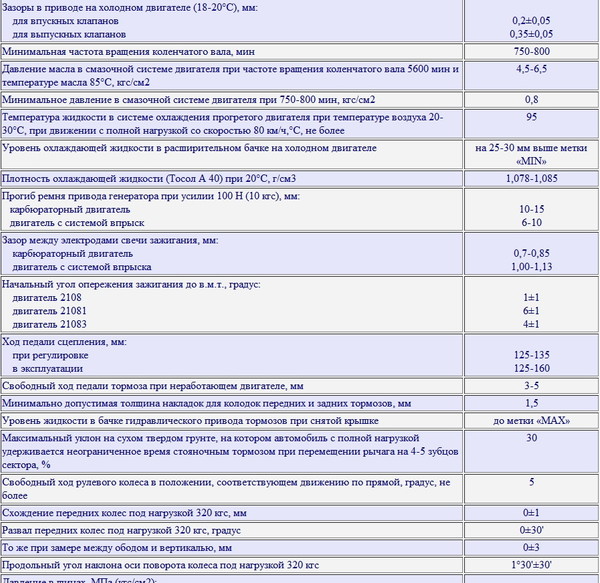

sokol999 писал(а):Ну а если перепускной травить будет.не дозакроется?давка на хх точно упанет!
Маномерт тебе в помощь до 1мПа или 10кг.см2
Сначало давление должно расти до 4.5 ,потом при дальнейшем повышении оборотов увидишь отсечку, то есть срабатывание перепускного клапана и колебания стрелки манометра,и при дальнейшем повышении оборотов до 5600 опять рост давления до 6-6.5кг.
| 2012-03-04 9-45-33.jpg |
