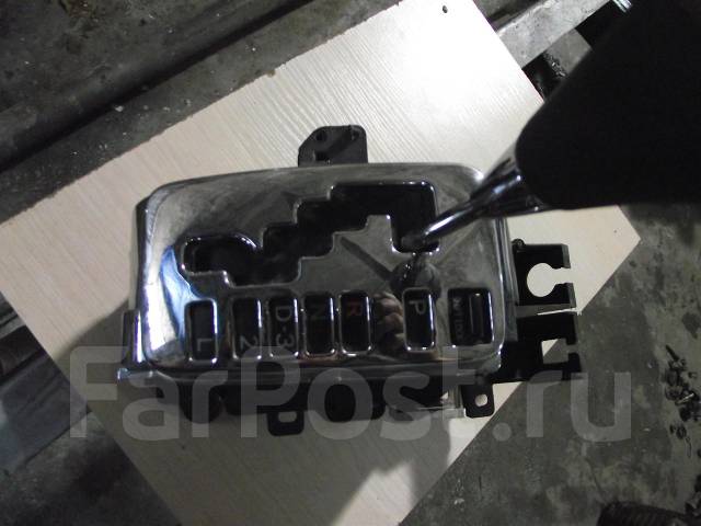

как отличить то по внешним признакам?

Mihalych78 писал(а):как отличить то по внешним признакам?
Либо по VIN пробить, что надежнее. Либо по внешнему виду селектора - у робота прямая линия и нет режимов 1-2. У автомата на Короле, линия с уступом (что бы с паркинга перейти на драйв, надо влево сдвинуть). Ну по крайней мере у меня так, но у меня комплектация 1.8 и праворульная, как на леворульных я не помню.

а если например так?
BlackCat
Сообщения: 3842
Mihalych78 писал(а):а если например так?
Это робот.

Сообщения: 3842
Это робот.
