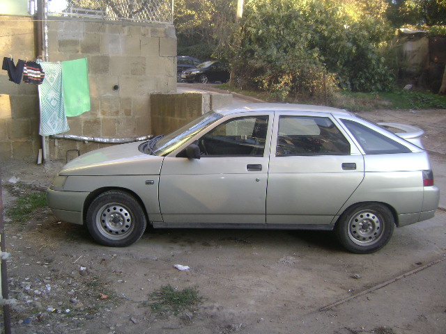

Собственно в последнее время появился звук слева, думал про кривой тормозной диск который давно собирался менять, во время замены заметил мизерный зазор
между краем правого колеса и места куда садится пружина - см. фото примерно где рука, особенно сильно гудит на повороте вправо...
похоже на небольшой изгиб.
После доведения давления шин с 1.5Атм до 2.0 постоянный гул пропал но остался на поворотах. Вопрос что произошло с посадочным местом пружины и можноли выпрямить ее ломом опираясь на колесо или осторожно кувалдой приподнять и так кататься до замены или приведения в порядок стойки?
DSC00031.JPG |
тут видно как протерло |
138.39 KB |
230 раз(а) |
DSC00032.JPG |
чуть дальше |
145.08 KB |
214 раз(а) |
DSC00034.JPG |
тут вид на левое колесо должно быть так |
142.55 KB |
211 раз(а) |
DSC00030.JPG |
общий вид слева, все ок |
137.4 KB |
209 раз(а) |
DSC00033.JPG |
общий вид справа, на глаз все ок, получается проблема только с положением посадочного места пружины |
146.62 KB |
213 раз(а) |

Если развальные болты не провернулись, то может погнута стойка. Если спереди посмотреть колесо, визуально, стоит ровно, не завалено?
4K6RMA
Сообщения: 1031
Откуда: Баку
Авто: двенаха с характером 1.5 16v 2003г. BOSСH 1.5.4 любимый конструктор
с четверга еду все ок , спереди не сморел утром посморю, хотя если что то машинко вроде тянулабы в сторонку , не так?

По идее то да. Но если деформация происходила не за один,а несколько раз, то и увод может быть не так заметен. По крайней мере зазор в несколько см с одной стороны и отсутствие зазора с другой это не нормально. Надо смотреть где погнуто, не затянуто. Проверь еще, не деформирован ли кронштейн рычага.

после визуального осмотра погнутого ничего не обнаружил кроме держателя нижнего витка пружины - она показалась чуть погнутой вниз, вид на колеса спереди нормальный на глаз все стоит на месте.
выше добавил фотки, насколко опасна такая езда, поправить осторожно ломчиком опираясь на колесо или ударами кувалды через деревяшку или мягкий металл поможет поправить дело?

Да, чашка на стойке как будто отогнута вниз. Если место сварки чашки с корпусом стойки целое, т.е. сварка в том месте не оторвана, то подогнуть ломиком через колесо да и все.

По фото кажется, что у тебя нижняя чашка пружины не отогнулась, а оторвалась и лежит на сошке сапога. На правом колесе она стоит выше колеса. Если стойка разборная то можно разобрать и заварить. Хотя проще новую купить и заменить.

pavel74 писал(а):Да, чашка на стойке как будто отогнута вниз. Если место сварки чашки с корпусом стойки целое, т.е. сварка в том месте не оторвана, то подогнуть ломиком через колесо да и все.
вот это и хотел услышать, надеюсь не оторвано, наверно еслибы лежало на сошке сапога то и звук былбы соответсвующий, а так еду как ехал не гремит ничего лишнего, и на скорости все ок, даже когда выше 100 начинает вибрировать - оттуда тишина, короче рискну попробую отогнуть, надеюсь повезет

Колесо глянь изнутри, не пропилил ли. Трет там не хило.

Vova 45 писал(а):По фото кажется, что у тебя нижняя чашка пружины не отогнулась, а оторвалась и лежит на сошке сапога. На правом колесе она стоит выше колеса. Если стойка разборная то можно разобрать и заварить. Хотя проще новую купить и заменить.
+1 тоже так кажется

Vova 45 писал(а):Колесо глянь изнутри, не пропилил ли. Трет там не хило.
с краю по углу чуть еле заметно

!Lnur писал(а):Vova 45 писал(а):По фото кажется, что у тебя нижняя чашка пружины не отогнулась, а оторвалась и лежит на сошке сапога. На правом колесе она стоит выше колеса. Если стойка разборная то можно разобрать и заварить. Хотя проще новую купить и заменить.
+1 тоже так кажется
+1 Чашка оторвана

меняй стойку, видно же что отрвана чашка

Если чашка оторвалась то отгибать ломиком бесполезно

она стабилно держится на растоянии примерно 5мм, чуть отодвиину чтоб до выходных не очень терло
