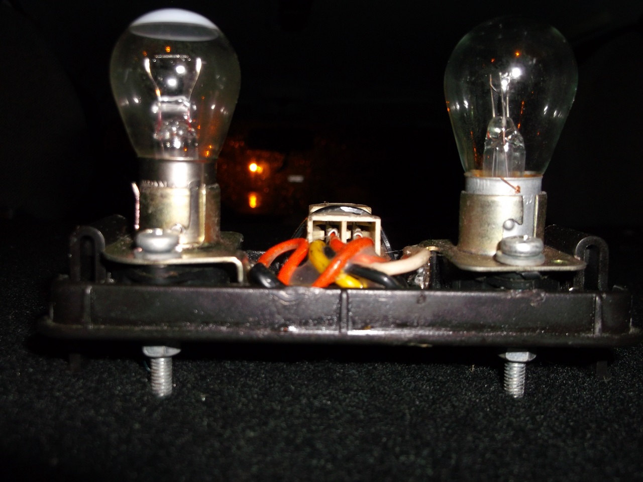

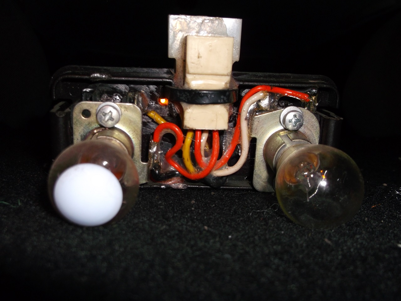

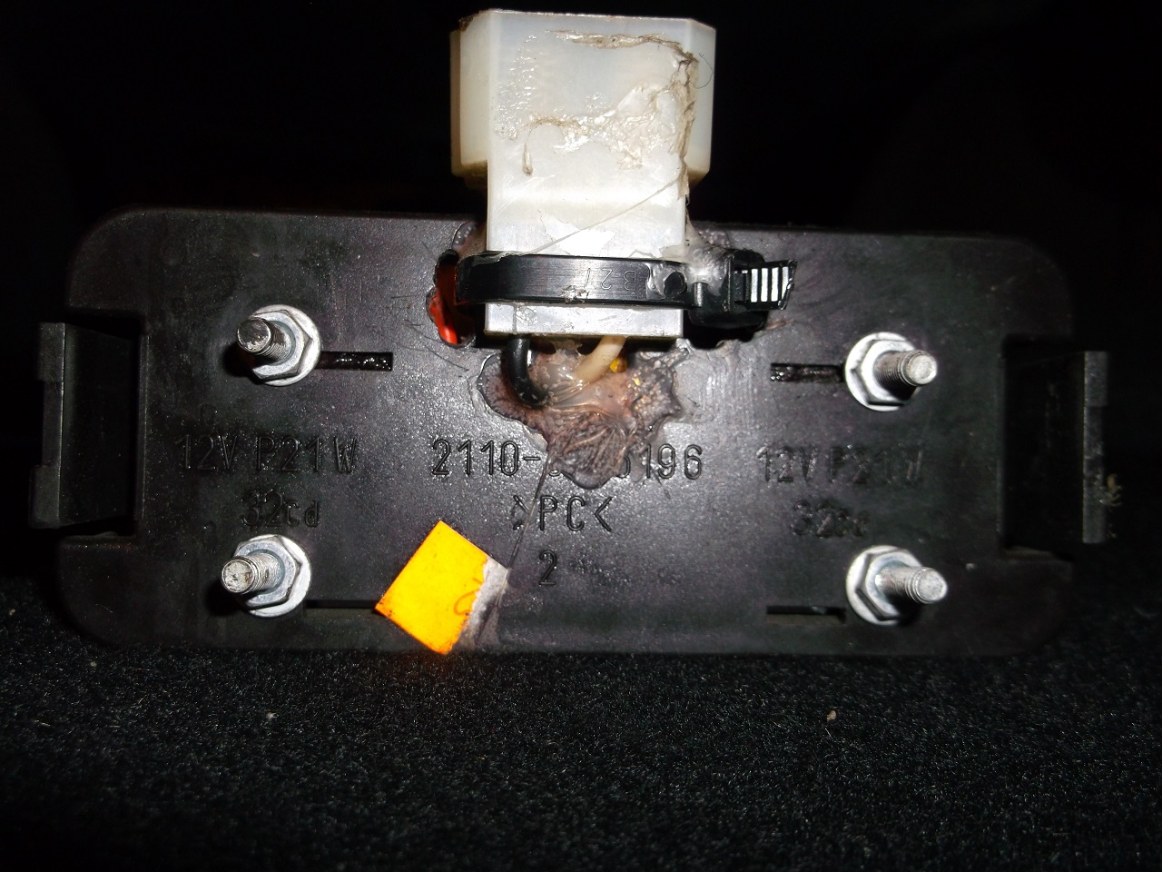

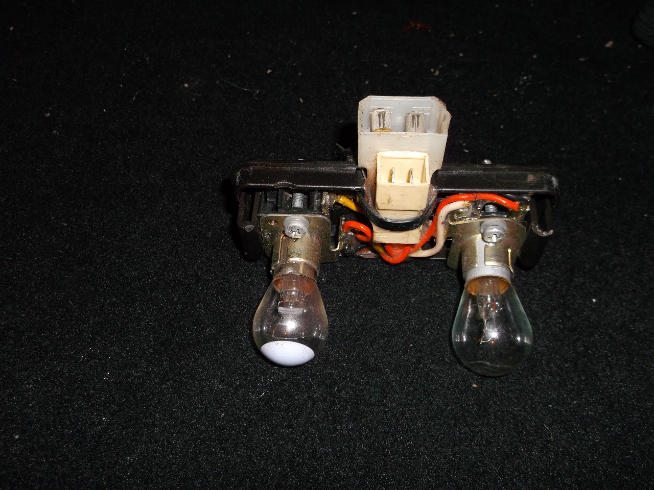

AndrDvin
Вопрос с увеличением яркости в фонарях заднего ходя я решил установкой патрончиков от ваз 2101 и 35ватной лампочки:
