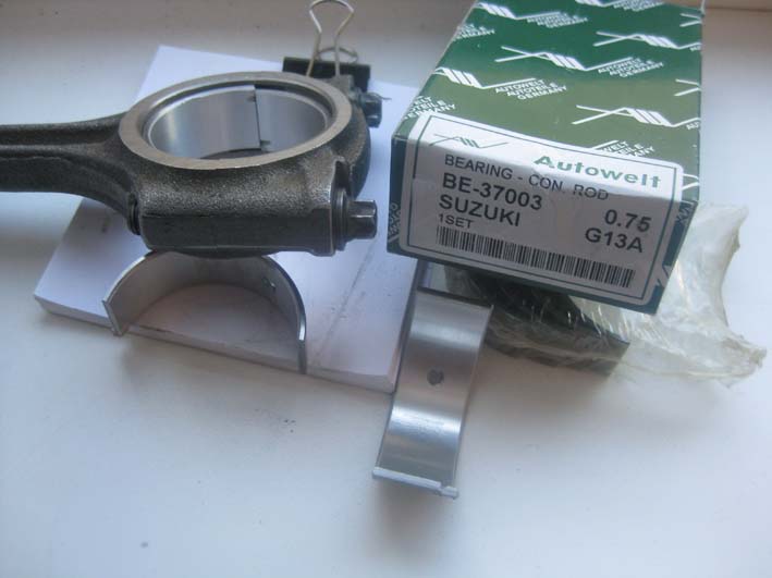

1 место всё же вкладыш
Suzuki G13A.
Был проверен Автовельтовский вариант для первого 0,25 ремонтного размера колена Суперавто
BE-37003. Стоимость 400 рублей за комплект.
Тайховский Аналог этого вкладыша
R656A-075 стоимостью 460 рублей за комплект.
Для следующего ремонтного размера колена в 0,5 имеется вкладыш
R656A-100 стоимостью 480 рублей.
Это самый широкий вкладыш из найденных. По мануалам 18 мм, по факту 17,8 мм. Замки несколько шире пазов в шатуне и поэтому требуют небольшой подточки. Для этого надо пару раз пройтись надфилем по боку замка. В боковой части вкладыша имеется отверстие для подачи масла к отверстиям в шатуне в стоковом исполнении. В нашем случае они смотрят в глухую шейку шатуна и не оказывают влияния на маслянный клин. Шатун с установленным вкладышем можно расположить на шейке коленвала так, что бы эти отверстия были сориентированы в наимение нагруженной части - со стороны выпуска или моторного щита. В этом случае замки будут со стороны нагруженной стороны. Кто как к этому относится?
Автовельтовский вариант залазит в шатун немного легче, чем Тайховский, но всё же посадка в НГШ достаточно упругая и имеет хороший натяг.

В приципе он почти точно повторяет вышеприведённый вариант Suzuki, с малееньким уточнением по ширине. Замеренная ширина этого вкладыша 17,5 мм против 17,8 у Suzuki. Так же замочки у Автовельта со стороны шейки колена по аккуратнее. Во всём остальном они одинаковы и всё описанное так же актуально для обоих вариантов.
