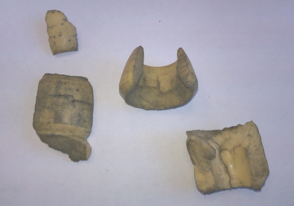

Года три назад менял на ВАЗ2111 в автосервисе уже в третий раз задние амортизаторы и пружины. Поставил масляные Бильштайн, заменив также все подушки, прокладки, буфера и кожухи. И вот вчера при замене летних колес на зимние, при поддомкрачивании и снятии задних колес, с огорчением обнаружил, что буферы хода сжатия с обоих сторон развалились на куски и выпали из кожухов под машину.
Сделаны они были не из резины, а похоже из какого-то пенополиуретана, такие желтого цвета и шли, кажется, в комплекте с амортизаторами.
Амортизаторы, вроде бы целы, не прошли еще и 20000км, задок на колдобинах и лежачих полицейских не пробивает, груженый авто подкрылками не чиркает(проставок у меня не стоит).
Вопрос, - как срочно надо эти буферы менять, какие лучше покупать, и можно ли это сделать на яме в гараже(хватит ли высоты обычного домкрата и стойки, используемых для снятия колес, - для опускания задней балки и выемки пружины с амортизатором?) Или лучше сделать это в автосервисе на подъемнике?

SS20 Проехали 45000 по ямам.
Меняются на земле. Чтобы было проще, заранее обзавестись удлинителем на шток амортизатора (я использую трубку ~ 30 см. с резьбой).

Передний тормозной шланг наворачиваешь на шток и гуд.Если он есть конечно.
al08
Ажур писал(а):
А где обзаводятся такими удлинителями? Они есть в продаже, или надо "колхозить"? Они нужны, чтобы при сборке попасть штоком в посадочное отверстие?
Одеваю на конец штока резиновый шланг длиной 20см и внутр.диаметром 9мм(т.н. кислородный).Облегчает попадание штока в дырку в кузове.Меняется на домкрате за 20-30мин. на одну сторону.Буфера у меня стоят SS-20 уже 1,5 года и почти 30000км пробега.Если есть лишние деньги,то можно и в сервисе поменять.У нас стоит 150руб\сторона.

Легко. Менял этим летом амортизаторы без ямы ,использовал "мини эстакаду" из двух брусков.
Странно, но у меня эти "отбойники" были в идеальном состоянии.Возможно, у Вас просели пружины? или постоянный перегруз?

Чёрные эти резиновые не бери . У меня за сезон развалились. Бери сс-20 , хоть и подороже зато хорошие.имхо.
za_k_on
Пару раз за лето скидывал заднюю подвеску. На двух домкратах удобнее, конечно. На одном - -без проблем. Яма не нужна.
Отбойники надо брать либо сс20, либо дэмфи. У меня их угробить ни при каких раскладах не получалось. За другие не поручусь Pardon
а родные на самаре 2 какие? после 160тык были живые.

Отбойники брать только из эластограна!
По форме вот такие конусные, небольшие, т.к. насколько я помню другие не влезут в бильштайновские пыльники:

Мужики, большое спасибо всем за советы. Машину я действительно постоянно перегружаю, вожу на дачу мешки с цементом, но нагружаю не более 300кг+водитель, то есть в пределах допустимого. Бывает и прицеп таскаю со стройматериалами. По субъективным ощущениям пружины не просели до критической величины, амортизаторы вроде целы, хотя пока их не снимешь, наверное не поймешь? Менял эти комплекты уже 2 раза, сейчас стоит третий комплект. Машина груженая на колдобинах и лежачих полицейских сзади колесами о подкрылки не задевает. А так, конечно, может пружины и просели.
Пыльники(чехлы) бильштайновские тоже оказались некачественными, - сделаны из жесткого пластика. С одной стороны пыльник загнулся в сторону и не сел на горловину амортизатора, а загнулся в сторону пружины. Горловина амортизатора с этой стороны оказалась вся в пыли, - это я увидел, когда снял летние колеса. С другой стороны, пыльник на 5-7 см закрывал горловину амортизатора, он был чистый от пыли. Поэтому хочу купить пыльники новые Ростековские, они, говорят резиновые, мягкие.

Спасибо еще раз всем за полезные советы и главный вопрос, - как срочно надо менять разрушившиеся отбойники, если все остальное пока вроде цело? Дело в том, что хотел прикупить на всякий случай задние амортизаторы Бильштайн, чтобы в случае чего заодно заменить и амортизаторы, если окажется, что они люфтят, но они куда исчезли из продажи из крупных магазинов запчастей в Москве(Русь Трейд, Кемп и Авто-49). После замены летних колес на зимние и обнаружения факта распада отбойников, - заметил, что автомобиль стал немного отклоняться вправо вместо прямолинейного движения на ровной дороге. Давление в колесах одинаковое. Не может же это быть из-за отсутствия задних отбойников?
!Lnur
Нет конечно, отбойники вообще ни на что такое не влияют, они только смягчают удар при складывании подвески.
Если не скакать по колдобинам то отбойники можно не спешить менять.
