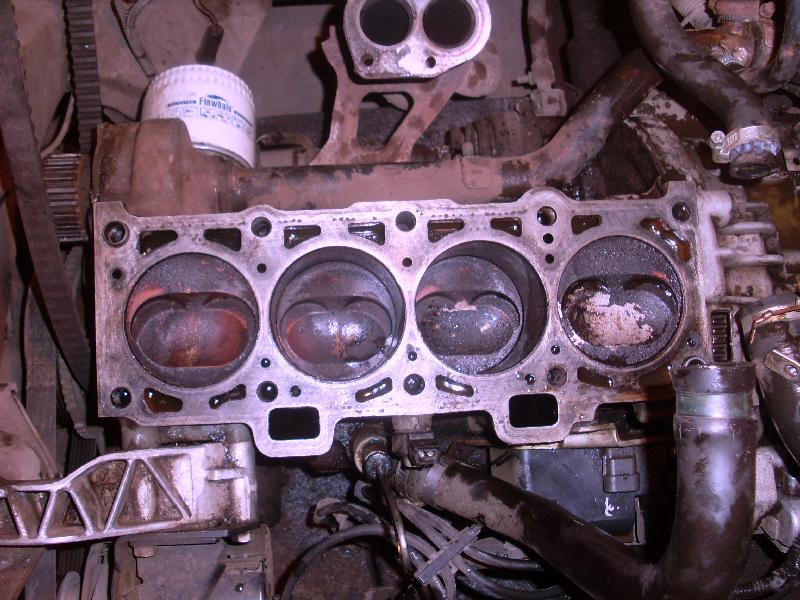

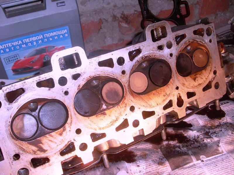

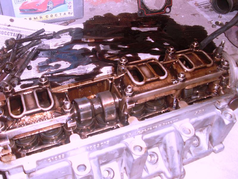

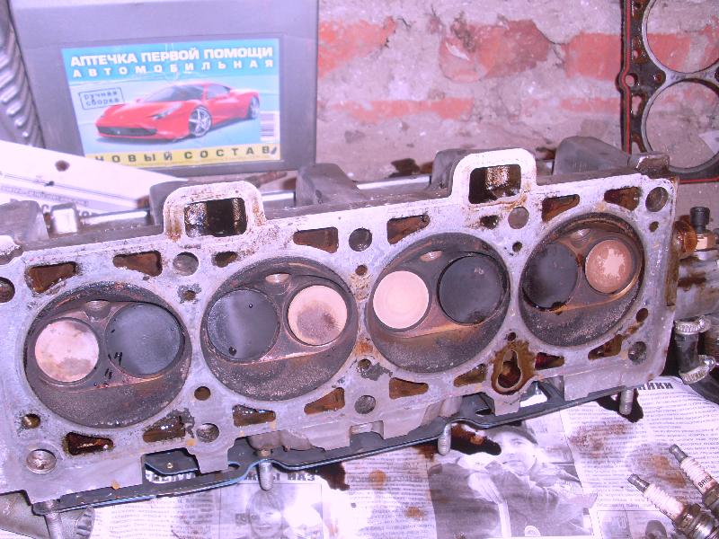

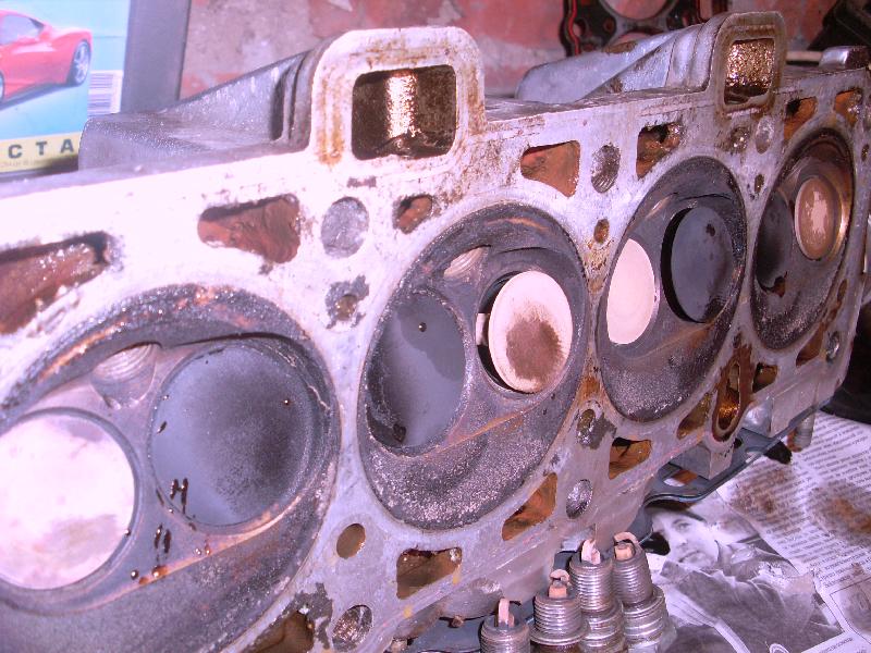

Снял ГБЦ своего авто ваз 2110, 70 тыс. пробегу. Буквально 4 мес. назад скидывал ГБЦ, так как пробило прокладку и тосол шел в двигатель и валил белый дым. Прокладку поменял все вроде поставил, но работа двигателя не вызывала доверия после моего ремонта. двигатель трясло, метки ГРМ выставил правильно, при езде старте машина начала тупить, потеряла динамику. Первое время из выхлопной также шел белый дым, но после прогрева пропадал и из выхлопной капала вода, но на вкус не сладкая. Тут я и забил и начал ездить. Масло и тосол все таки начали по чуть чуть уходить. И тут я решил проверить пневмотестером ПТ-1 на герметичность. Выставил 1 поршень в ВМТ, выкрутил свечи и дал воздуха. Из рессивера, соседних свечных колодцев шло сильное шипение воздуха. Т.е. негерметичность на лицо в двигателе. Так как мне все это надоело решил снова скинуть ГБЦ и детельно все проверить. ГБЦ шлифанули мне ранее (4 мес. назад) так как на ней были раковины от тосола и отрегулировали клапана. Может еще дело в маслосъемных колпачках, каков срок их службы? Подскажите на что обратить внимание?
1. Поршня не люфтят, пробовал рукой их покачать в разные стороны.
2. На поршнях имеется нагар
3. На 2 и 3 цилиндре не доконца закрыты клапана, не знаю как их различают (впускные или выпускные). Может отсюда и травило воздухом.
4. Что можно сказать о свечах?
5. как проверить на герметичность клапана? Знаю, что на все клапана надо налить керосина и посмотреть текут ли они. Но у меня некоторые клапана не закрыты, как их закрыть?
6. Что еще нужно проверить и поменять, а то с таким успехом скоро на слепую буду разбирать ГБЦ как калашникова hehe.

фото прокладки надо
вроде как прогар прокладки со стороны головки между третьим и вторым. качество фото бы получше.
распредвал можно покрутить. а вообще какое то все уставшее. головку фрезеровали а чистоты не видно. на блоке что за темнота вокруг четвертого.

Камушком бы пройтись по плоскости блока и головы.
krendel
Еще фото
Добавлено спустя 9 минут:
pavel74 писал(а):
krendel
Что за камушек? Имеешь ввиду шлифовальный круг? Видел такой в автомастерской организации. Ложишь ГБЦ и таскаешь ее руками вперед назад, как бы шлифуешь. Правильно или что-другое?

Да, круг. Или обломок большого круга. Не нужно ГБЦ никуда таскать. Положить плоскостью вверх и камнем вышлифовывать в разных направлениях с добавление на камень моторного масла. Для выравнивания плоскости. Особенно в зоне болтов.

судя по прокладке очевидно что газы между вторым и третьим. так же налет белый о тосоле говорит. 1 и 4-м.
такое впечатление что головку затягивали от фени.
автор расскажи как головку затягивал. мне кажется что без динамомометра.

Снял распредвал и залил бензин в отверстия клапанов (камеру сгорания) и через клапана бензин начал течь. Плюс когда переворачивал головку со снятым распредвалом для пролива забыл про стаканы с регулировочными шайбами и они повыпадали. Теперь точно придется регулировать клапана, ну это не страшно. Что делать после пролива клапанов рассухаривать или как?
