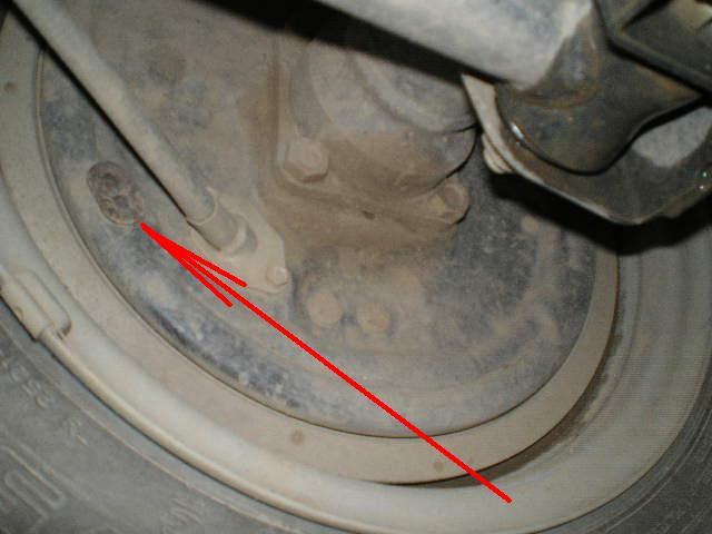

в автосервисе говорят надо снимать, а я вроде читал что в окошко можнозаглянуть... ямы нет Smile
Солярко
Окошко есть, сзади барабана посмотри резиновой заглушкой закрыто, если в это окошко плохо, что рассмотришь то снимешь барабан.
Saprankov

anykey писал(а):
обязательно снимать барабан чтоб проверить задние колодки?

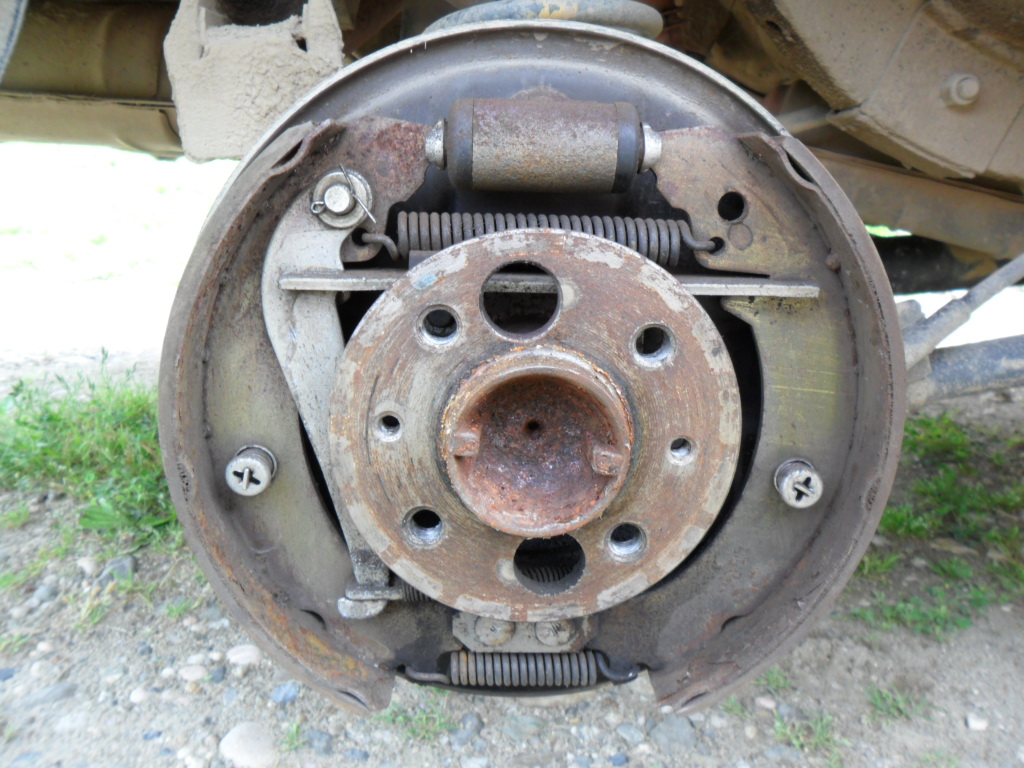

Крайне желательно. Через резиновую заглушку, что на первой фотке, увидеть практически ничего нельзя. Совсем другое дело - по второй моей фотке Good .

Ludvig
Кстати, на нижней фотке! Советую из 4 мм проволоки сделать U-образную скобку и засунуть ее в прорезь распорной планки колодок слева. Рычаг привода ручника существенно уйдет влево и не будет упираться в вал. На ручнике уже не поедешь и тормоза существенно улучшатся. Со скорости 93км/ч машина остановилась через 11 метров (замерено ментами ROFL ).
Когда надеваете барабан, он на колодки ДОЛЖЕН одеваться туго.
Артёмыч Григорич
с этого места, попрошу по подробнее!
Солярко
Артёмыч Григорич
Он же объяснил в кратце, если хочешь подробней выложу, это про девятки-десятки, но суть и в классике такая же:
В момент нажатия на педаль тормоза поршеньки заднего тормозного цилиндра давят на две колодки и заставляют колодки прижиматься к зеркалу барабана... т.е. мы тормозим.
Если мы отпускаем педаль тормоза, то давление падает в системе и пружина (верхняя толстая между колодок) стягивает их, что приводит к утапливанию поршеньков тормозного цилиндра (заднего разумеется). Тормоза работают...
Теперь далее... утапливание поршеньков под действием пружины настолько глубокое, что при следующем торможении жидкости из главного цилиндра за 1 качек не хватит развести колодки. Т.е. надо чтобы колодки сжимаясь не отходили далеко от зеркала барабана тормозного. Для этого на ВАЗ08-10 ставится распорная планка. Т.е если мы имеем колодки номинал, барабан номинал, и планку номинал, то в сжатом состоянии колодки отходят от зеркала на ~ 0,1-0,5 мм... т.е. мы имеем зазор... и барабан (и колесо) вращаются легко. При нажатии на тормоз малого количества тормозной жидкости достаточно для торможения, т.к. колодки очень близко к тормозной поверхности и поршенькам заднего тормозного цилиндра не надо их толкать далеко...
Теперь привязываем ручник... т.е. на заднюю колодку вешаем изогнутую планку-рычаг. Снизу крепим трос ручника. Теперь тянем за трос. Планка верхней точкой сидит на колодке тормозной и мы смещаем низ планки/рычага вперед (по ходу движения авто).
Если посмотреть на систему без барабана, то четко видно, что планка/рычаг упирается в распорную планку между колодок... т.е. когда мы тянем за трос, рычаг смещается вперед и упирается в верхней части в планку-распорку...т.е. за счет упора рычага через распорку мы раздвигаем колодки...т.е. тормозим..
Следующая ситуация... барабан изношен и имеет диаметр больше номинального и/или изношены задние тормозные колодки.. т.е. расстояние от зеркала до колодки более 1 мм (как пример) и при торможении машина схватывает не сразу и не так эффективно.. но задние тормоза не так важны как передние и часто малоопытный водитель не замечает, что задних тормозов практически нет, т.к. износ наступает в течение длительного времени и водитель не замечает плавного ухудшения..
Теперь что будет с ручником в этой ситуации... планка рычаг пытается надавить на распорную горизонтальную планку... что по существу она и делает. Т.е. тросик, планка-рычаг, распорная планка отработали на 100% и развели колодки.. при этом мы так сильно натянули трос двумя руками, что он бедняга уперся в свою пружинку(пружинка на тросике, которая возвращает его назад, после того как мы ручник отпустим вниз), но т.к. имеется износ барабана и колодок (между ними большой зазор) то колодки тупо не достают до тормозной поверхности барабана и потому нет ручника...
Как вариант можно срезать несколько витков пружинки и тогда мы сможем еще на пару мм подтянуть трос, сдвинуть планку-рычаг, и еще чуть развести колодки... мое мнение - полный колхоз... причем такой фигней занимались автомеханики, которых я очень уважал когда-то и с их подачи менял на кой-то фиг троса ручника... типа они вытянулись...
Решение проблемы... Привести к номиналу барабаны, колодки.. т.е. заменить на новое.. (кстати калиновские задние барабаны мне понравились)
Либо.. линейный размер распорной планки в местах где упираются колодки ~ 111 мм. навариваем капельку металла и зачищаем и делаем размер 114 мм.. тогда ручник будет работать нормально, потому как колодки мы уже подраздвинули...но при этом поршенькам также придется больше вылазить при торможении с ноги, больше будет изнашиваться верхний край колодок.. Тогда более гиморное решение
Если мы имеем чугунные барабаны, то их лучше одинаково проточить (в один размер) на верхнюю и нижнюю упорную кромку колодки наварить металл в 1 мм и поставить "расширенную" распорную планку. Т.е. мы повторим завод, только несколько раздвинем колодки влево/право и все будет о.к.
Исходя из выше изложенного... износ барабанов и колодок влияет на торможение и работу ручника, планка-рычаг за счет преднатяжки тросиком задает зазор между колодок и тормозной поверхностью барабана. Т.е работоспособность ручника напрямую оказывает влияние на задние тормоза. Т.е. если у нас ручник при натяге уже упирается в свою же пружину,т.е. смещение планки-рычага максимальное, а колодки не смогли развестись в упор.. то это говорит о том, что износ барабанов и колодок выше нормы и требуется ремонт/замена.
Т.е. всегда надо поддерживать работоспособность ручника и периодически его подтягивать.. тогда и задние колодки будут участвовать в торможении.
Если износ барабанов и колодок не очень велик .. то мне хватает планки с увеличенным размером на 2-3 мм... а если и этого мало... я тупо меняю барабаны и колодки и опять ставлю планку номинал..
Короче прежде чем подкладывать проволоку поищи планки больше длиной, оказывается такие в продаже бывают.
