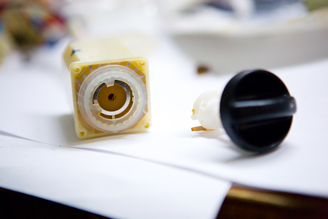

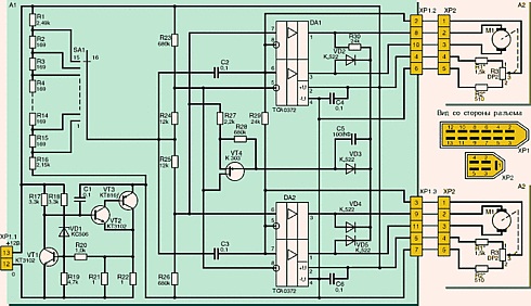

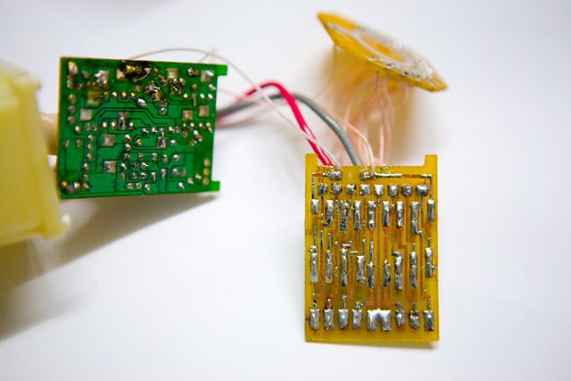

Пару лет назад, когда накрылся гидрокорректор, я поставил себе электрокорректор 2109. Но перед установкой доделал блок управления на ход штока 7 мм. Там регулировка осуществляется переключением положения делителя напряжения на резисторах. Так вот вместо первого и последнего резистора я припаял выносные близкие по номиналу переменные резисторы. Регулировкой подобрал такое их положение, чтобы ход штока был 7 мм, но и при задвигании штока назад чтобы он никуда на упирался. Положение резисторов зафиксировал клеем и собрал. Уже два года такая конструкция работает без нареканий. В моём блоке управления на плате были свободные места для установки дополнительных резисторов делителя. Так что я ещё и увеличил количество положений переключателя. Для этого надо ещё переставить механический ограничитель, чтоб переключатель дальше крутился.

Цитата:killer76
А фото отчёт есть куда-чего-как-сколько?
Фотоотчёта не делал, но похожие картинки нашёл. Постараюсь по ним дать пояснения.
Там в блоке управления три платы. На одной электроника блока управления, на другой контакты переключателя, на третьей отдельно смонтированы резисторы переключателя. Так вот у меня на ней на были свободные места для установки резисторов, вместо них на плате была впаяна обходная перемычка. Номиналы резисторов я уже не помню, просто впаял в свободные места резисторы с такими же номиналами и удалил перемычку, дальше припаял дополнительные проводки к от праты резисторов к плате переключателя. Но чтобы ручка дальше крутилась, надо переставить один из ограничителей. Вместо первого и последнего резисторов делителя напряжения (по схеме R1 и R16) на проводках припаял малогабаритные переменные резисторы с регулировкой под отвертку по номиналу чуть больше установленных, но неболее чем в два раза. Иначе трудно будет точно сделать регулировку. Поместить резисторы на плате там нет возможности, поэтому пришлось паять на проводках. Ну а дальше подключаешь это хозяйство на столе к какому-нибудь источнику тока и регулировками реостатов добиваешся, чтобы в нулевом положении мотор-редуктор полностью задвигал шток, но при этом шток никуда не упёрся. А в последнем положении шток должен выдвигаться на 7 мм. Регулировать приходится несколько раз, т.к. ругулировка одного даже одного из реостатов влияет на положение штока и в первом и в нулевом положении. После регулировок положение реостатов зафиксировал клеем, реостаты заизолировал ну и всё собрал в корпус.
| ek_gaz2.jpg |
Схема блока управления |

bibikin
Предупреждений: 2
Сообщения: 1376
Откуда: Томцк (Сибирррь)
Зачем нужны была эта доработка электро-корректора фар до вылета штока на 7мм?
Сколько был вылет до переделки?
killer76
Сообщения: 119
Откуда: Ростовская обл. с. Ремонтное
Авто: ВАЗ-2115i 2005 г. Цвет жемчуг, эжекторное ГБО с двухрежимной прошивкой, БК Престиж 55-01. Пробег 155 тыс.
bibikin писал(а):Зачем нужны была эта доработка электро-корректора фар до вылета штока на 7мм?
До переделки ход штока был 3,6 мм. При таком ходе не хватало регулировочных винтов чтобы правильно настроить свет, фары светили ниже. А после доработки всё прекрасно отрегулировалось. Регулировал не в нулевом, а в первом положении чтобы в туман можно было слегка приподнять ближний свет. Для нашей местности это особенно актуально, т.к. туманы у нас часто бывают и зимой на наших нечищенных дорогах. Ну после увеличения хода штока я теперь могу в плохую погоду опустить дальний почти как ближний.
