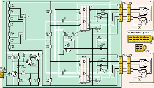

Пару лет назад, когда накрылся гидрокорректор, я поставил себе электрокорректор 2109. Но перед установкой доделал блок управления на ход штока 7 мм. Там регулировка осуществляется переключением положения делителя напряжения на резисторах. Так вот вместо первого и последнего резистора я припаял выносные близкие по номиналу переменные резисторы. Регулировкой подобрал такое их положение, чтобы ход штока был 7 мм, но и при задвигании штока назад чтобы он никуда на упирался. Положение резисторов зафиксировал клеем и собрал. Уже два года такая конструкция работает без нареканий. В моём блоке управления на плате были свободные места для установки дополнительных резисторов делителя. Так что я ещё и увеличил количество положений переключателя. Для этого надо ещё переставить механический ограничитель, чтоб переключатель дальше крутился.

А фото отчёт есть куда-чего-как-сколько?
Фотоотчёта не делал, но похожие картинки нашёл. Постараюсь по ним дать пояснения.
Там в блоке управления три платы. На одной электроника блока управления, на другой контакты переключателя, на третьей отдельно смонтированы резисторы переключателя. Так вот у меня на ней на были свободные места для установки резисторов, вместо них на плате была впаяна обходная перемычка. Номиналы резисторов я уже не помню, просто впаял в свободные места резисторы с такими же номиналами и удалил перемычку, дальше припаял дополнительные проводки к от праты резисторов к плате переключателя. Но чтобы ручка дальше крутилась, надо переставить один из ограничителей. Вместо первого и последнего резисторов делителя напряжения (по схеме R1 и R16) на проводках припаял малогабаритные переменные резисторы с регулировкой под отвертку по номиналу чуть больше установленных, но неболее чем в два раза. Иначе трудно будет точно сделать регулировку. Поместить резисторы на плате там нет возможности, поэтому пришлось паять на проводках. Ну а дальше подключаешь это хозяйство на столе к какому-нибудь источнику тока и регулировками реостатов добиваешся, чтобы в нулевом положении мотор-редуктор полностью задвигал шток, но при этом шток никуда не упёрся. А в последнем положении шток должен выдвигаться на 7 мм. Регулировать приходится несколько раз, т.к. ругулировка одного даже одного из реостатов влияет на положение штока и в первом и в нулевом положении. После регулировок положение реостатов зафиксировал клеем, реостаты заизолировал ну и всё собрал в корпус.

Зачем нужны была эта доработка электро-корректора фар до вылета штока на 7мм?
Сколько был вылет до переделки?
killer76
До переделки ход штока был 3,6 мм. При таком ходе не хватало регулировочных винтов чтобы правильно настроить свет, фары светили ниже. А после доработки всё прекрасно отрегулировалось. Регулировал не в нулевом, а в первом положении чтобы в туман можно было слегка приподнять ближний свет. Для нашей местности это особенно актуально, т.к. туманы у нас часто бывают и зимой на наших нечищенных дорогах. Ну после увеличения хода штока я теперь могу в плохую погоду опустить дальний почти как ближний.
