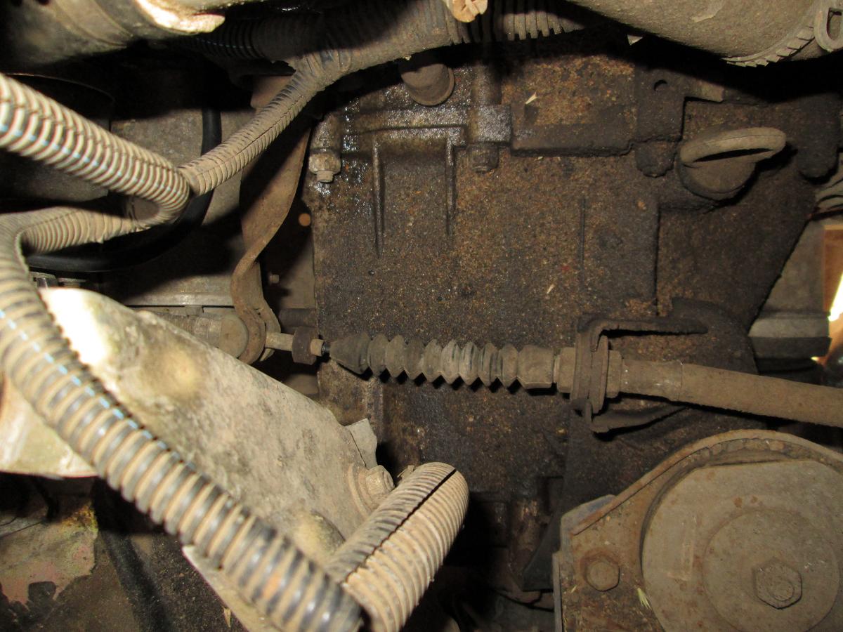

DJ0nny
Описание: 95 тыс.км
Размер файла: 158.79 KB
Просмотрено: 446 раз(а)
1973qwert
выходит по фоткам что у меня рычаг на пару сантиметров ближе чем надо. их как раз и не хватает. лепестки я так думаю всего пару мм лишнего вогнуты. притрется все встанет на место. диск видимо толстоват либо корзина на 1-2мм ниже по высоте. ездил вчера, сегодня проблем то вроде как нет. кроме как то что задняя бобышка не стоит.DJ0nny
вас касается. если ногой дернуть педаль вверх то бобышка может вылететь из рычага. а потеря сцепления неожиданная это весьма опасно.
за фотку спасибо. будь добр смеряй расстояние от рычага до опоры в мм-х внутренние точки.
vova_shv
У меня примерно как у DJ0nny, резиновая гофра заканчивается и 4-5 мм видно сам трос. Сцепление менял комплектом, ВИС. Износ на маховике был, причем по внутреннему радиусу, где прилегает диск у маховику, меньше, по внешнему - больше. Т.е. если смотреть на маховик с торца, то выработка как конус в сечении.
DJ0nny
1973qwert
да , я обратил внимание на бобышку . буду иметь в еду Smile
а что ты говоришь трос родной а по фото похож на новый ? отмыл ?
Добавлено спустя 8 минут 57 секунд:
137мм
Vit59
С бобышкой как раз всё нормально,а вот резиновую шайбу надо сдвинуть до упора в вилку
Так не отмоешь Обычно, через 2 года ржаветь начинает.
DJ0nny
я её и назвал бобышкой ,- резиновую втулку. ладно . не важно . все всё поняли.
