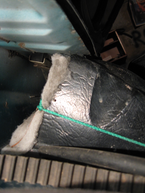

Masta71 писал(а):когда крепил кожух то вмазал целый тюбик герметика какого то
Глянул на фото и возникло подозрение что хлебницу кто то подрезал. Она вроде как глубже должна заходить под козырёк. Подрезать могли из за того что её ставить не совсем удобно.
торантино писал(а):хлебницу кто то подрезал.
100%

торантино писал(а): возникло подозрение что хлебницу кто то подрезал
Так и есть, похоже из под жабо прям в печку и течет.

Masta71 писал(а):а также поставил новый кожух
Что он какой то левый. Явно не стоковый и вроде как то же короткий .
Ещё раз фотки посмотрел-вроде так же заходит. Почему воняет тогда непонятно,может со временем выдохнется.
| Изображение 001.jpg |
Верхний край хлебници заходит под железный край козырёка, примерно на 2-3см. За фото извиняюсь,со вспышкой не получилось. |

Masta71
Левак это.Заводской намного дальше заходит.Он чисто гладкий и без всяких саморезов

если будет течь то какойнибудь козырек сделаю.
выяснилось что отопитель у меня "Б" значит вода и грязь запросто могли попасть прям на радиатор.
