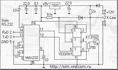

Эта схема очень мне напоминает ту, что во вложении. Но просто заменить MAX232 на PL232 мне кажется не прокатит. MAX232- согласование Клинии с КОМ портом, а PL232- COM порта с ЮСБ. Может из за этого и не работает?
Схема во вложении у меня замечательно работает с таким ЮСБ-КОМ шнурком. Программа ОпенДиаг, ноут Вин 7 Стартер. Дрова не помню откуда, но правленые под скорость 10400 точно. Иначе не работает.
Описание: Схема Ком-Клайн с чиптюнера.
Размер файла: 21.21 KB
Просмотрено: 242 раз(а)

у меня PL2303 и MC33199
если собирающий не очень хорошо разбирается что делает лучше собирать по рабочей схеме , просто повторить все один в один
Kogor
Ну так МС33199 вроде и есть преобразователь К-лайн в КОМ порт. Так что вроде все сходится: МС 33199 заменяет мою схему из предыдущего поста, а PL2303- шнурок СТ-лабовский. Шнурок этот на PL и собран судя по дровам. А на схме СССашки получается не согласован К-лайн с КОМ портом.
Может я и не прав. Ща поумней люди поправят.
Dmitry_Cat
ЛН1 с транзистором как раз и согласовывают k-line - 1 проводную с двупроводной в которой есть Rx и Tx
а мах232 согласовывает 5 вольтовые уровни ЛНки с 12 вольтовыми уровнями ком порта
PL2303 работает с 5 вольтовыми уровнями и ЛН1 тоже с 5 вольтовыми, поэтому согласования не нужно, все будет работать
