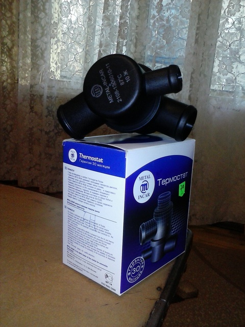

У меня в такой коробке. Пластик. Продаван божится, что "натурпродукт", год гарантии дал.
| CAM00139.jpg |

TDream
Сообщения: 4790
Откуда: Юго-восток Украины
Вчера было на улице +29 градусов в тени. Термос Metal-Incar пластик. По трассе тем-ра 90-93 градуса, в городе без пробок но со светофорами 91-95, иногда даже 97. Вот думаю не многовато ли? А летом у нас +35 не редкость.
С родным термосом, пока был рабочий, летом было 86-88 и 88-91 градусов соответственно...
Алексей462
Сообщения: 1770
Откуда: 93 RUS
Авто: ВАЗ
TDream писал(а):Вчера было на улице +29 градусов в тени. Термос Metal-Incar пластик. По трассе тем-ра 90-93 градуса, в городе без пробок но со светофорами 91-95, иногда даже 97. Вот думаю не многовато ли?
У мну так же было но мой Метал-инкар умер,а так как щас нету их в латуньевом корпусе пришлось ставить другого производителя термосов.

franzferdinand
Сообщения: 2775
Авто: VW Polo Sedan '13
TDream, у меня по трассе так же, по городу - чуть проползешь на первой, сразу вентиль включается. может многовато, но
Dranik много раз писал, что Инкар - "горячий" термостат. может зимой плюсы проявятся.
