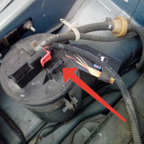

dopolZ
Должен быть? Не заглушенным?
Да. Это соединение с атмосферой, через него и всасывается воздух при продувке.
Просто у Вас на нём нехватает колпачка в котором паралончик, некое подобие воздушного фильтра.
dopolZ
Сейчас проверил как он работает.
Нифига он не работает!
Он ведь должен в определённом диапазоне оборотов продуваться и срабатывать клапан, а я как не газовал (держа руку на клапане), так и не услышал что бы он щёлкал.
Это значит, что он ,возможно, в прошивке отключен, но если фишку с него снять, то чек загорается.
Как быть?
Как быть?
Возможно сам клапан залип или в прошивке косвенно отключен.
А ЭБУ какой на машине? А то есть Bosch MP7.0, так он вообще им управляет когда захочет, логики не прослеживается.
Кроме оборотов учитывается температура и нагрузка на двигатель.
dopolZ
Если так, то возможно я поспешил с выводами.
ЭБУ - Я 5.1
andrmar
Вот тут описано, правда про гранту:
http://grantaremont.ru/content/sistema-upravleniya-parov-benzina
Но на разных ЭБУ и нормах экологии логика работы разная.
У нас логика другая т.к Гранта она Евро-4 или 5 уже.
Tom_as
треск клапана адсорбера отчетливо слышен при торможении двигателем => в этот момент осуществляется продувка
andrmar
Не на всех ЭБУ это так.
dopolZ
Я вообще ни разу не слышал каких-либо звуков щёлкающих из под капота.. насторожило)
andrmar
Бывают тихие клапана, но очень редко, но бывают hehe
max9000
у меня тоже тихий, а узнал, что он должен щелкать это когда после замены катушки упер его в стакан что б не мешал и решил завести. После завода все хорошо, не троит, а через минуту как начало клацать hehe я уже думал ппц чему настал, заглушил, осмотрел, вроде все хорошо, снова завел - щелчков нету, ну думаю кто его знает, хорошо, что все хорошо и вдруг снова как защелкает hehe тогда уже не глуша нашел, что это клапан он в кузов отдает.
mamba82
Там под адсорбером (на фото видно) провод в чёрной изоляции с фишкой на конце , всё задавался вопросом - это что ?
al08
Это провод с фишкой на конце! Smile А вот куда он идет - это другой вопрос! supercool
mamba82
вот именно куда ? Smile
alex-7
andrmar
mamba82 писал(а):
вот именно куда ?
На датчик износа колодок.
mamba82
спасибо.буду знать
