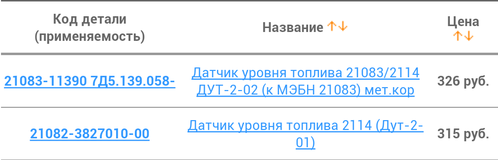

Сообщения: 42136
Рена писал(а):Какой дут с лампой резерва и с сопротивлением под датчик ВП?
2-02.
Рена
Сообщения: 8190
Dranik, это который 21083?
А крепёж подойдёт вместо 1-01? Я если честно не обратил внимание когда проверял.
| Screenshot_2014-04-01-21-29-46-1.png |
53.92 KB |
344 раз(а) |
Сообщения: 42136
Рена писал(а): это который 21083?
это не важно 21083 или 082.
тебе главное чтоб датчик был с маркировкой 2-...,
тоесть второй серии.
по крепление всё должно встать без проблем.

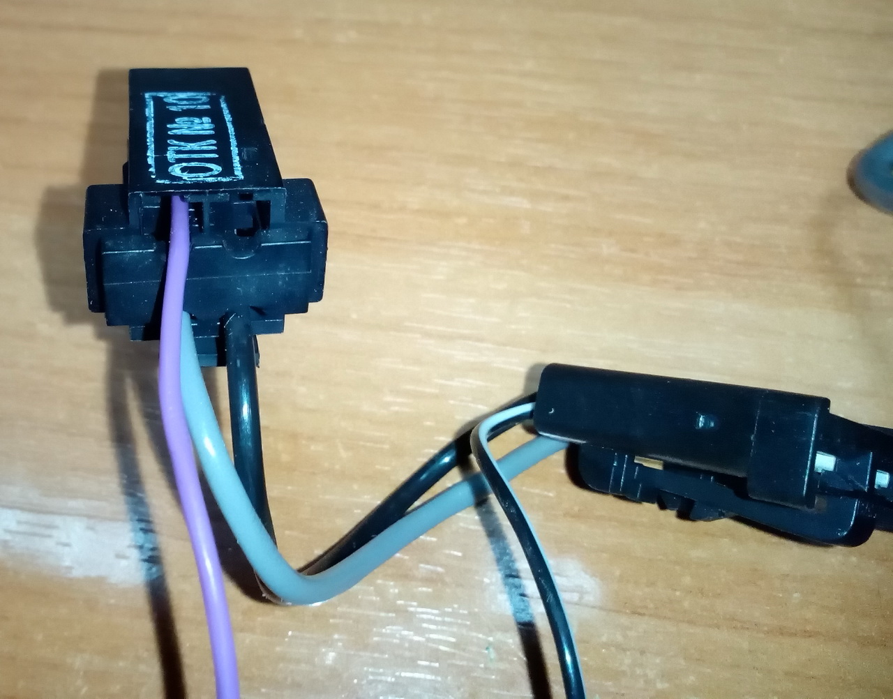

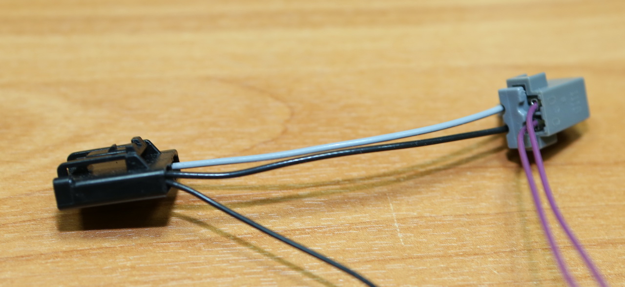

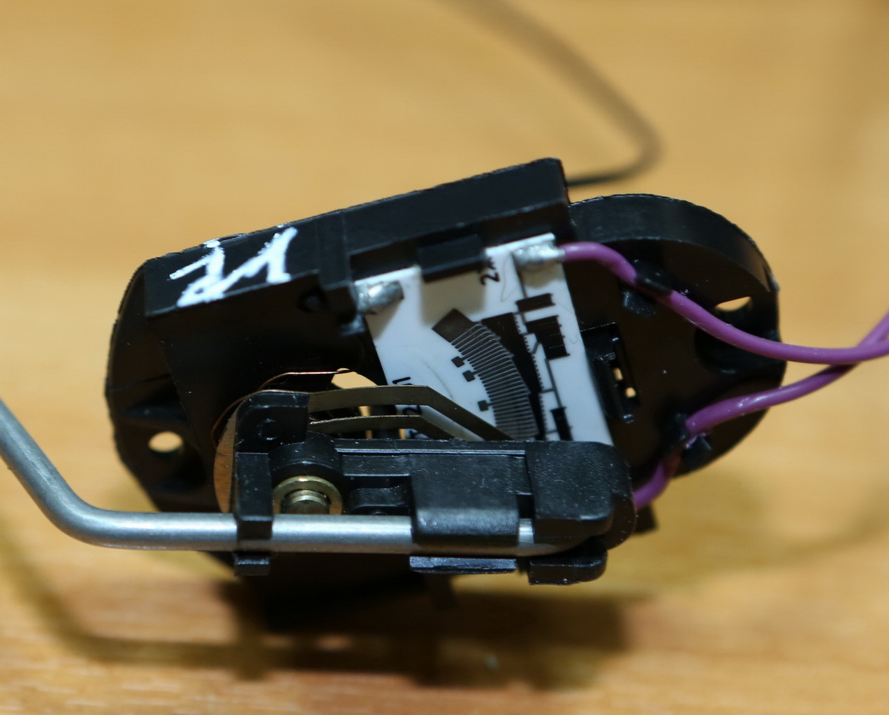

Рена
Сообщения: 8190
Когда снимал насос показалось, что ДУТ-1-01 на защёлках... проверим сегодня

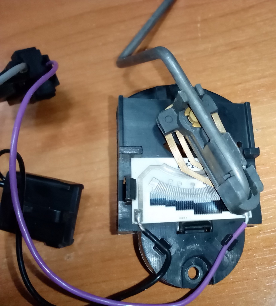

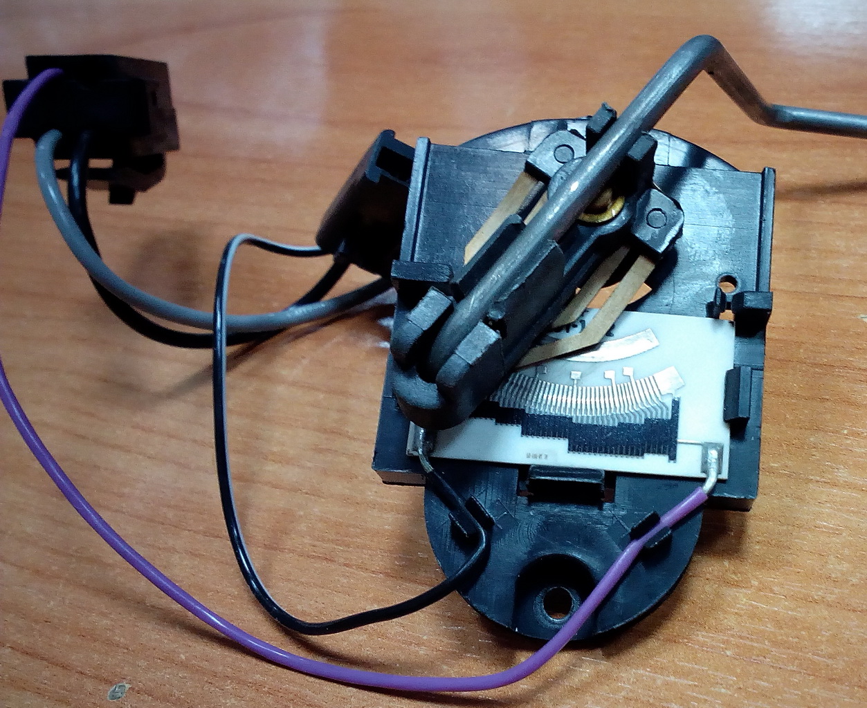

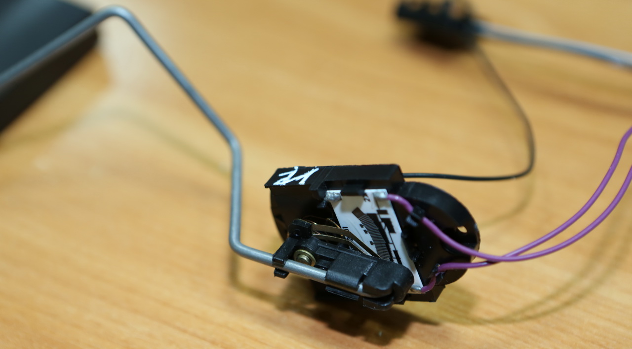

Вот ДУТ-2-01
Сопротивление:
1. В начале 248,5 Ом;
2. Середина 76 Ом;
3. В конце 20 Ом.
Замыкание на лампу резерва при 204 Ом по уровню, это так к сведению.
| I70B1194.JPG |
200.01 KB |
302 раз(а) |
| I70B1197.JPG |
259.19 KB |
289 раз(а) |
| I70B1199.JPG |
232.15 KB |
282 раз(а) |
| I70B1200.JPG |
257.6 KB |
287 раз(а) |
| I70B1202.JPG |
160.71 KB |
282 раз(а) |
| I70B1203.JPG |
192.97 KB |
301 раз(а) |
Рена писал(а):показалось, что ДУТ-1-01 на защёлках..
ДУТ-1-02 на двух саморезах
но оба они
НЕ для приборок ВП.
Для твоей нужен ДУТ 2-
который ты и взял.

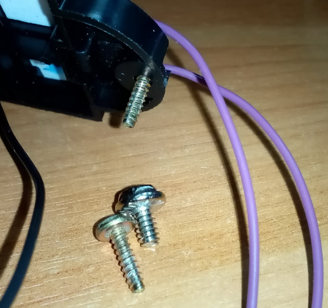

А отверстия в корпусе ЭБН есть для саморезов?
Ладно предупредил, пойду искать саморезы, а то мне от гаража до ближайшего магазина пешком не дойти.
Сообщения: 42136
Рена писал(а):А отверстия в корпусе ЭБН есть для саморезов?
должно быть.
Рена
Сообщения: 8190
Какие по диаметру и длине ни кто не в курсе?
Сообщения: 42136
Рена писал(а):Какие по диаметру и длине ни кто не в курсе?
точно скажу что маленькие.
типо таких, можеть даже чуть меньше.
Рена
Сообщения: 8190
По внешней резьбе от компа 3мм не влез в отверстие дут-а, 2мм нормально, с CD рома скрутил.
Сорри что задаю глупые вопросы, но хочу сразу сделать не бегая в магазин, бак то нежелательно оставлять открытым без насоса.

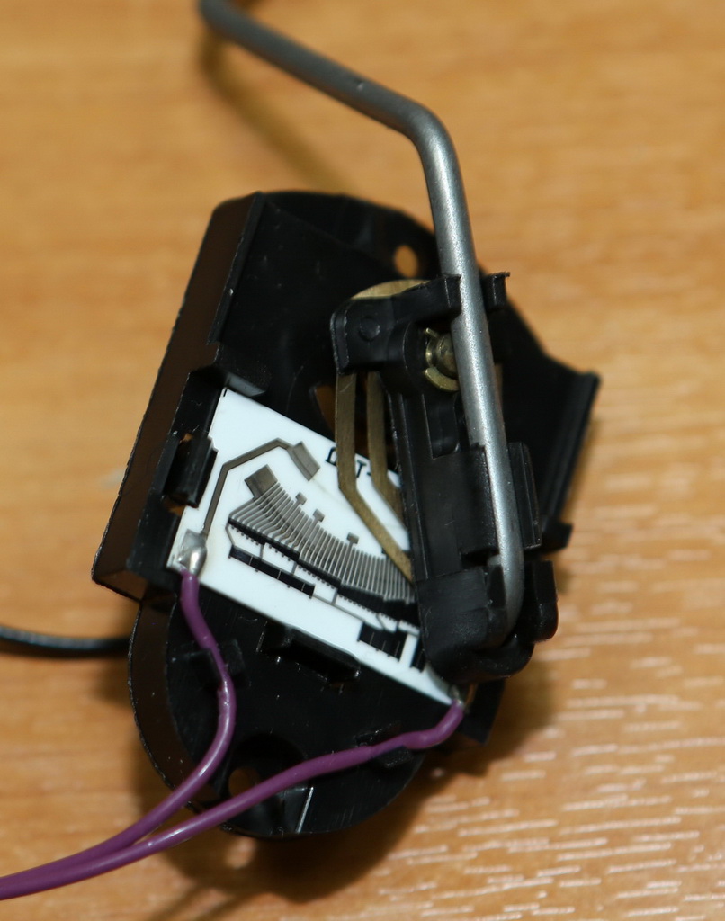

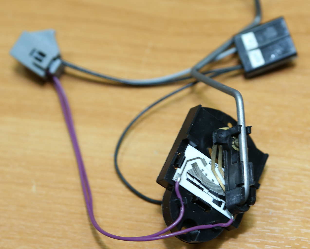

После замены на ДУТ-2-01 показания уровня изменились, но не намного.
Было где то 3-и деления с ДУТ-1-02.
С ДУТ-2-01 4-и деления по шкале показометра, это учитывая расход около 5 литров до замены.
Замеры сопротивления на
ДУТ-1-02
1. В начале 327,8 Ом;
2. Середина 117 Ом;
3. В конце 3 Ом.
Теперь понятно почему такая разница в показаниях уровня топлива.
Теперь лампа резерва загорается при резком разгоне или при правом повороте, при чём не самым крутым, но лампа не накаливания, а светодиодная.
Повезло, крепление было на саморезах.

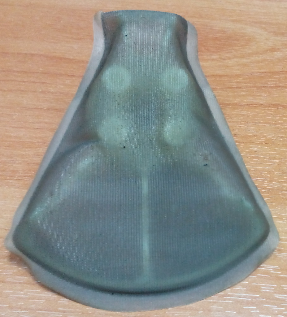

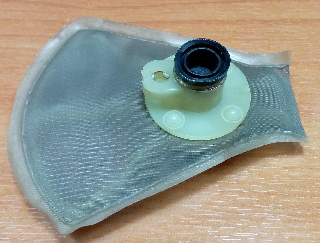

Сетка бензонасоса после 42000км (4-е года).
Фото-отчёт.

Рена писал(а):Сетка бензонасоса после 42000км (4-е года).
можно сказать как новая

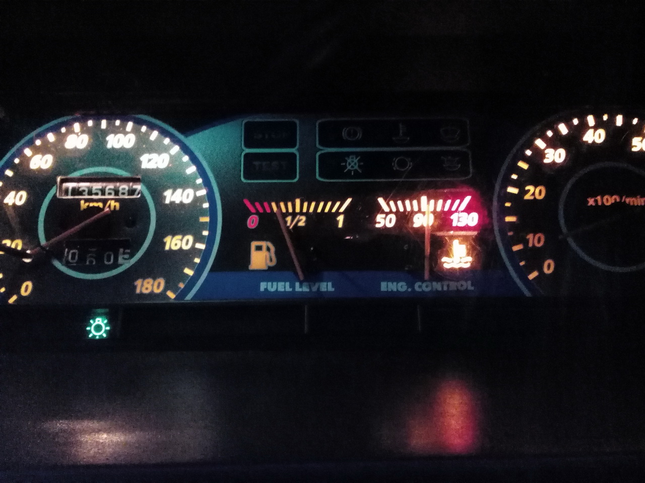

Подниму темку.Последнее время стал выделываться указатель топлива-мог работать,мог не работать.Вчера снял ДУТ(стоит ДУТ 11),почистил контактики на нем,проверил тестером-вроде работает,поставил все обратно-лампочка загорелась,стрелка чуть шевельнулась и все.Посчитал что это из-за малого количества топлива,заехал на азс,залил и оп-па лампочка погасла,а стрелка опять чуть шевельнулась и стоит на самой первой риске,т.е. показывает-пустой бак.Где что еще посмотреть.При тесте приборки стрелка ходит как положено.
Yurik 999
Сообщения: 8999
Авто: Vesta SW Cross GFK33
витмар писал(а): лампочка погасла,а стрелка опять чуть шевельнулась и стоит на самой первой риске
Приборка глючит...
