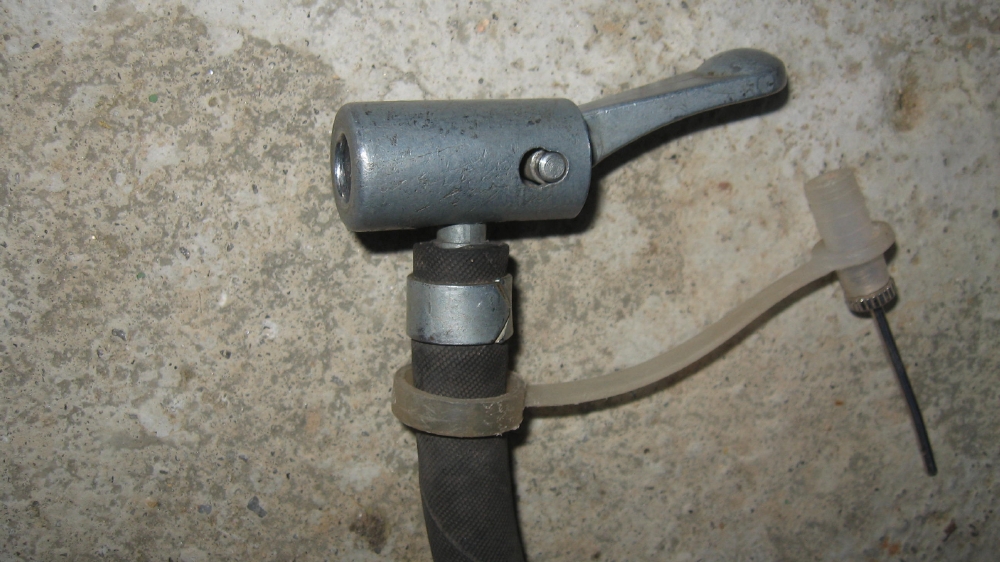

После нескольких лет эксплуатации ножного Владимирского насоса (Автоприбор)зажимное устройство перестало надежно крепиться на некоторых колесах с короткими “сосками”. Как ни поворачивай, как ни зажимай, - все труднее найти положение, при котором воздух не "травится" и можно подкачивать шины.
Что посоветуете делать, - менять зажимное устройство на новое, или есть какие-то способы (смазки, переборка?) реанимировать старое.
Новые запасные зажимные устройства, которые продаются отдельно (и из силумина, и из латуни) у меня есть, но опасаюсь, что они окажутся хуже заводского.

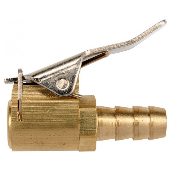

Наконечник как фото 2 - стоит 30руб, латунный - 60руб.У меня с насосом 2 этих разных наконечника,т.к. на разных колесах они ведут себя по разному. А лучше найти как на компрессоре - с резьбой. Накрутил на вентиль и качай спокойно.

Ажур писал(а):буду искать наконечник с резьбой, я про такой и не знал
Раньше все насосы Made in USSR Комплектовались не убиваемыми, резьбовыми наконечниками.( не путать с современными китайскими поделками).Потом пошли быстросъёмные ,зимой пользоваться ими намного удобнее но резинка со временем высыхает, попробуйте прыснуть силиконовой смазкой на резинку и подождать сутки,если не поможет, можно подложить шайбу под эксцентрик. В конце концом можно купить новый стоит не дорого. Я вожу с собой ножной насос но использую очень редко.Сейчас на любой заправке можно бесплатно проверить давление и подкачать шины если нужно. По поводу компрессора, был советский с системой подачи мовиля пользовался долго на старой машине потом износился поршень. Потом подарили китайский с фонариком дерьмо. Вожу ножной насос.По выбору смотри тут

Vit59, Спасибо за советы. У меня эта проблема появляется как раз зимой с зимними колесами, когда холодно. Летом пока нормально. Насчет смазки я сразу подумал, но боялся, что станет еще хуже, поэтому и решил посоветоваться в Форуме. Надо будет попробовать. Чтобы подложить шайбу под эксцентрик, это, наверное , надо снимать насадку и разбирать? Тогда уж проще поставить новую. Купить новый насос недорого, у меня их много перебывало, но самый надежный с точным манометром считается Автоприборовский
(г. Владимир). Не хочется его менять. Пользуюсь я им при выезде из гаража, и с дачи, когда машина более суток стоит. Чтобы проверить, не приспустило ли какое колесо. На глаз бывает незаметно, если авто стоит на земле, на кочках. На заправках конечно компрессоры есть, но во-первых, после движения по трассе давление в шинах уже повышенное на 0,2-0,3 атм из -за нагрева об асфальт на трассе. Накачаешь как положено, а потом оно снизится ниже нормы, а во-вторых там, как правило, китайские манометры, которым нет особого доверия.
