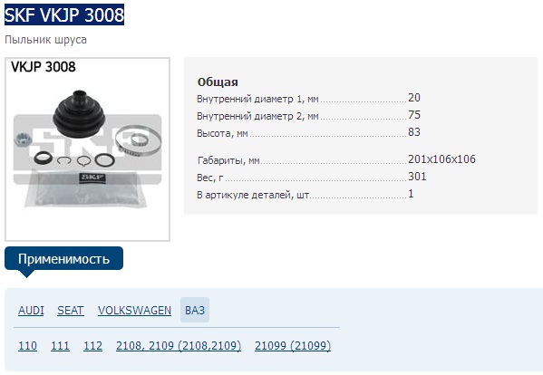

Vit59 писал(а):
По данным exist разница ~3 мм
Пыльник GKN из комплекта шруса, измерен только что штангеном: диаметр под полуось 22, диаметр под шрус 79.
Открываем "кросс" с оригинала на GKN 300357, он же 26030: полуось 21, шрус 79.
Откуда 3 мм? Smile.
Усложняем номер, среди "кроссов" есть также SKF VKJP 3008, в описании к которому есть... А вот кто:
Причём даже с меньшими диаметрами "палки" и шруса.

Vit59
Вы определитесь, какой у Вас стоит пыльник? Несколькими постами выше Вы утверждали "Комплект пыльника 871 498 203 A."
