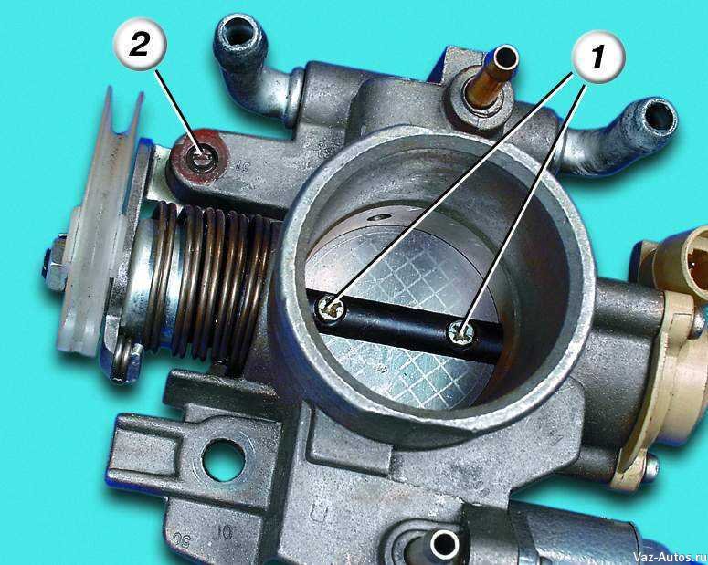

да винт уже сломал)
а про форсунки хз, мне так сказали, что типа через отверстие вот
это в рессивере пылюка попадает и забивает форсы
а если не трудно скинь фото где показан этот винт, мож я про другой

K-easy-L писал(а):да винт уже сломал)
Винт позиция 2.
Про форсы тебя обманули, воздуха в них нет, а только бензин и под давлением. Просто открыть заглушки в ресивере без шлангов в ДУ не моги - это мало того пыль в цилиндры, но и неучтённый воздух в обход ДМРВ.

K-easy-L писал(а):если не винт крутить а подложить че нить металлическое?
Можно и так.
Если надумаешь крутить винт, то не нужно его крутить отверткой.
Сначала хорошими плоскогубцами за упор подергай туда-сюда, чтобы стронуть с места. Отверткой велики шансы сломать пазы в винте.
А так плосками страгиваешь и отверткой крутишь.

AMAROCK да я до этого еще давно пытался крутить отверткой и сломал)))) не знал что он такой хрупкий)))

Подложи что нибудь под винт и покатайся так или плоскогубцами зацепи конец винта и выкручивай, а мозги обмануть пробуй сдвигая ДПДЗ максимально почасовой стрелочке, конечно, предварительно расслабив винты.

K-easy-L писал(а):а че на счет прошивки?
Ничего. Приоткроешь заслонку - ЭБУ убавит шаги РХХ. Приоткроешь еще - убавит еще. ХХ останется прежним. И так до ошибки, когда выйдет за пределы регулировки.
Я в прошивке поднимал минимальные шаги, чтобы РХХ был чуть больше приоткрыт во время регулирования. Правда обороты падают чуть медленнее. Но меня устраивает.
Если приоткроешь заслонку перестанет проваливать обороты при входе в ХХ.
Или тоже самое можно увеличив минимальное положение РХХ в прошивке (уже не помню, но вроде задается минимальным расходом воздуха на ХХ).

ну че, короче накрутил гайку на регулировочный винт так что обороты стали на 1200 где то... ослабил винты, РХХ не крутится.... снял их вообще и крутил то по часовой то против, обороты то подымаются то падают... короче чтоб закрутить РХХ приходится ставить его в исходное положение... свободного хода нет, чтоб обмануть мозги((((
