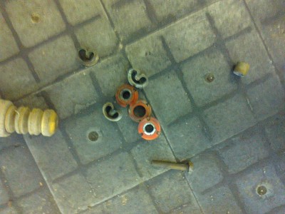

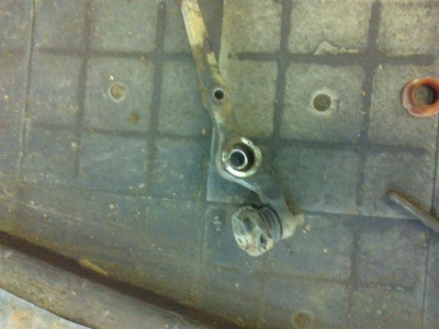

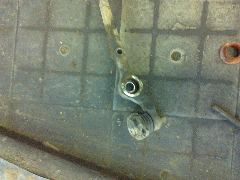

Собственно мужики проблема: старые ромашки без металлической оправки на резинке (не путать со втулкой) были почему-то, а новые с оправкой и на 2 мм шире посадочного отверстия рычага. Попробовал запрессовать на месте через затяжку болтом, нифига, сминается оправка, а ромашка не лезет.
В связи с тем, что ромашек без металлической оправки в продаже я не видел, возник вопрос, как совладать с новыми в оправке?
изначально такого просто быть не может ибо эта как ты называешь оправка и держитромашку в рычаге , у тебя просто ромашка выпала/отслоилась от основания , а само основание осталось в рычаге тем и объясняется то
выковори всё из посадочного места в рычаге и зачисти всё от ржи и новая ромашка залезет хоть тисками задавишь хоть болтом.
остатки ромашки с рычага зубилом можно выкорчевать.

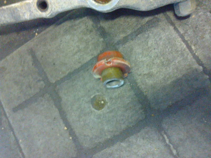

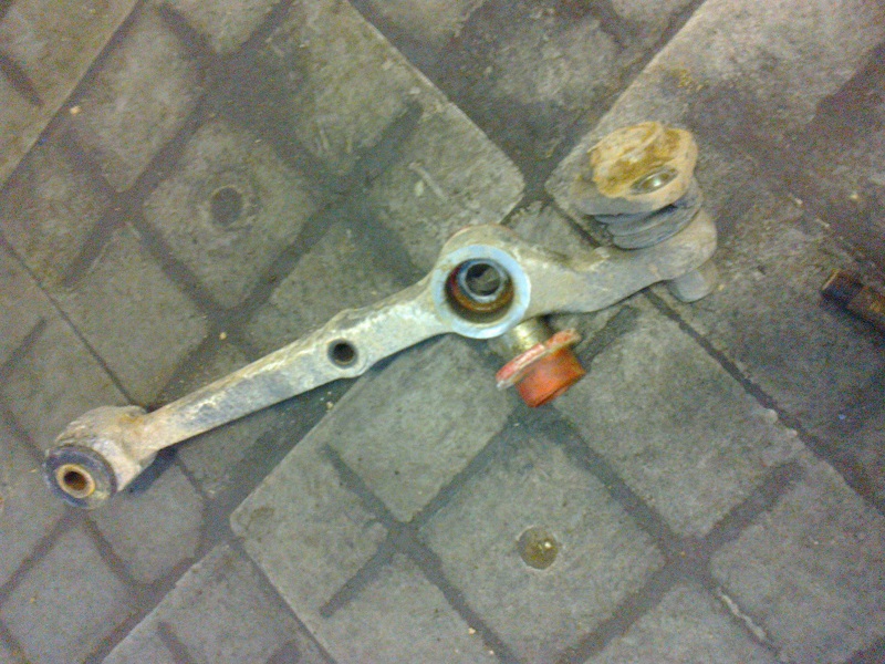

марсиянин
Прекрасный выбор

марсиянин писал(а):
Прекрасный выбор
где это видно что это полиуретна СС20?

Вобщем вы были правы парни, тупо резинка отслоилась от металлической оправки.
Кстати, с другой стороны всё наоборот, уё...ся выбивать старые, т.к. они не отслоились. Но быстро придумал противоядие: берём вороток и место под головку вставляем в "ромашку", лезет прям впритык. И потом на излом, резинка отрывается от оправы, а просто оправу выковырять вообще пустяк. Может пригодится кому.
