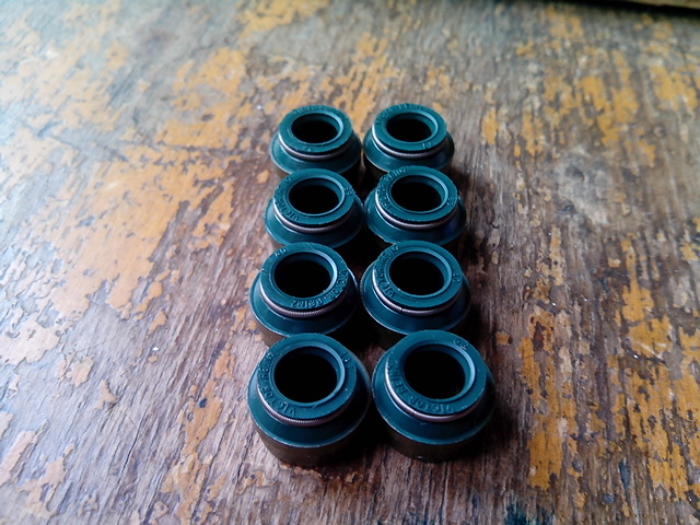

Как же забодали эти подделки... Купил тут типа Victor Reinz, продавец клялся и божился, если подделка, возьму назад.
По сведениям из инета, самая что ни на есть подделка. И циферки на колпачках, и не то что кривая, но надпись не такая. И коробка голубая, а не синяя, со штрихкодом на наклейке. А так на вид очень всё ровно сделано. И даже буртик есть.
Повезу завтра назад. Чтобы им, и лепилам и продавцам, повылазило.
Объясните мне, тупому, в чём тайный смысл этих наклеек, то есть шрихкодов, если ничто не мешает поддельщику лепить то же самое? Он даже считывается, ну и что?

DJ0nny
штрих код можно пробить . (цифры под штрихкодом )
посмотри что покажет http://www.labeltest.com/scodes.html
