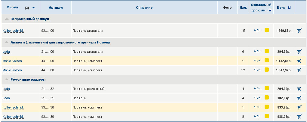

А поршни Кольбеншмидт плохи? Нашёл на экзисте, чуть не в два раза дешевле, чем у нас Мотордеталь в местных магазинах. Только не всегда понятно, за один или комплект.
И расшифруйте, пож-ста, СЗК и СТК. Самарские чего-то?

yoric писал(а):А поршни Кольбеншмидт плохи? Нашёл на экзисте, чуть не в два раза дешевле, чем у нас Мотордеталь в местных магазинах. Только не всегда понятно, за один или комплект.
В экзисте цена за один поршень, но иногда бывает что с кольцами и пальцем - надо уточнять.
yoric писал(а):И расшифруйте, пож-ста, СЗК и СТК. Самарские чего-то?
СЗК - самарский завод клапанов, СТК - самара трейдинг что то там, но с стк муть, похоже что есть 2 конторы под одной аббревиатурой.

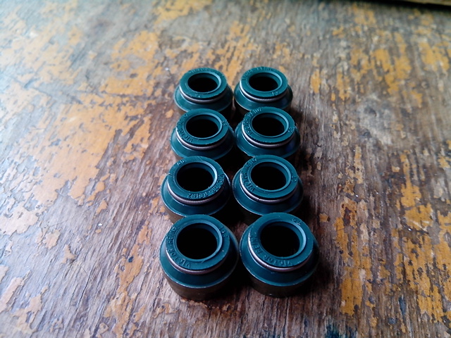

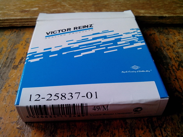

Как же забодали эти подделки... Купил тут типа Victor Reinz, продавец клялся и божился, если подделка, возьму назад.
По сведениям из инета, самая что ни на есть подделка. И циферки на колпачках, и не то что кривая, но надпись не такая. И коробка голубая, а не синяя, со штрихкодом на наклейке. А так на вид очень всё ровно сделано. И даже буртик есть.
Повезу завтра назад. Чтобы им, и лепилам и продавцам, повылазило.
Объясните мне, тупому, в чём тайный смысл этих наклеек, то есть шрихкодов, если ничто не мешает поддельщику лепить то же самое? Он даже считывается, ну и что?
