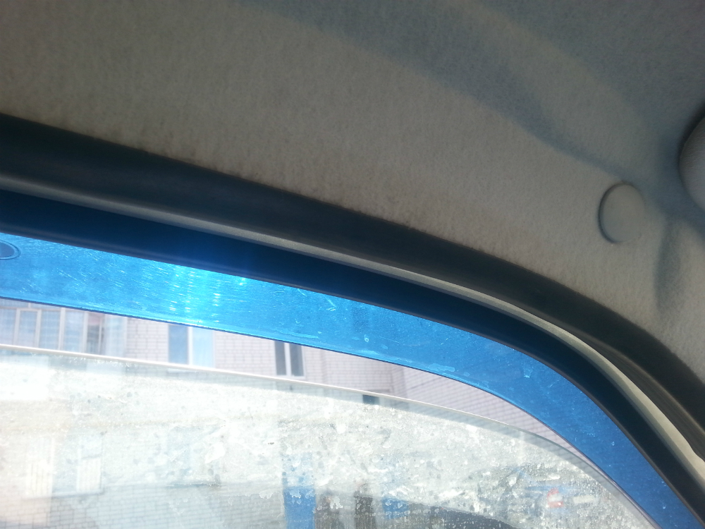

Вот нафоткал на скорую руку.... Польза действительно есть от приоровских уплотнителей дверей и она ощутима из-за бОльшего залезания её на обшивку салона, ну и притворная часть к двери шире чем у родных резинок.

Бессовестный
badboy2115 писал(а):
Гляну нужно ли подгибать её или нет.
посмотрел у тебя на фото и не понял, что подгибать там нужно?
у себя рассомтрел, всё уже давно пережато, менять однозначно.. только что ещё за кромки с подгибанием?
badboy2115
Понял, что ты ничего не понял. Smile Завтра если не забуду, то сфоткую, что нужно подогнуть, если нужно конечно. Wink
