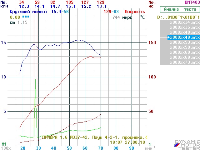

Интересно было бы посмотреть на ВСХ 16-клапанных моторов ....у кого есть, прошу! Обязательно с описанием конфига.
Вот первый 21126 1600 РВ 37-42 ОКБ Двигатель выпуск 4-2-1 стингер настройка моя
| 1600 РВ 37-42 выпуск 4-2-1 стингер , прошивка.jpg |

Drifter писал(а):flam
скажу лишь что валы 10.7, низ приора 1.6... все остальное "секрет"
графики такого же плана как и твои...
flam
прошу заметить что крутящий момент указан в ft/lbs
так это расчет с ЕАР.EXE, а не замер ))) хи-хи
а я выкладываю реальные по факту с тестера

flam
Посмотри на свой график крутящего... Что за волны? Мотор дергало в этот момент или что? Таких кривых графиков я еще не видел...

flam
По поводу точности этого самого "тестера " - у Квазара графики очень оптимистичны, особенно меня с ног свалил 1,8 на солексе.
Если речь идет именно о "волнах" - сглаженных подъемов и спадов, то это следствие от волновых колебаний вп/вып систем, на широких фазах всегда так, а резкий провал в виде ломанных прямых на некоторых замерах принимать во внимание не нужно - это просто сбой замера, так и не успел разобраться с этим ... Т.е. нужно просто мысленно сгладить этот участок плавными кривыми и все.

IDF писал(а):flam
Да, именно в этом примере он явно завысил коэф-т инерционных масс. Дело в том, что тестер привязан к инерционным массам КВ, маховика, сцепления серийных двигателей. Если же таковы не известны, то их определяют тестовыми замерами, зная пиковую мощность заранее.
У Артема же почти все его моторы с облегченными маховиками. Поэтому коэф-т инерции должен быть заново переопределен, естественно в мЕньшую сторону. А у него он явно выше, поэтому вся кривая момента искусственно завышена. Да это итак понятно, даже без всяких разъяснений: на карбе коэф-т наполнения низкий - до 0.55..0.6 максимум, поэтому и отдача от мотора не высокая.

flam
Тестер - шляпа.
Все стенды мериют по-разному. А тестер вообще только температуру воздуха правильно покажет. Пока нет результатов со стенда можно больше ничего не писать. Видали мы эти тестеры еще 10 лет назад на заре тюнинга...
