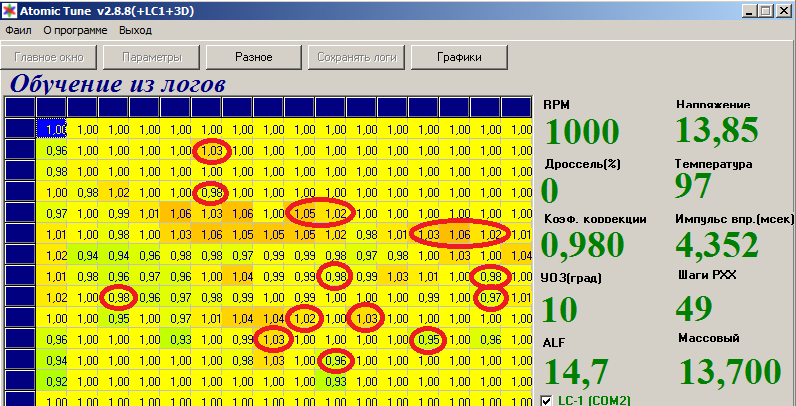

Покатался со стационарностью 4 в Атомике. Обнаружил, что в таблице коэффициента коррекции изменились точки, где не было попадания в рабочую точку!
Как такое может быть?

Atomic-DM
Сообщения: 1937
Авто: Nissan
я вообще с трудом понимаю как она работала. осей же нет.

Alex_2114 писал(а):Atomic-DM
Чем я могу помочь, чтобы решить данный вопрос?
помойму я тебе на екусистемс в личке отвечал.
нужно понять что ты за прошивку используешь, какой ее размер. так же интересны логи и скриншоты всех вкладок.
