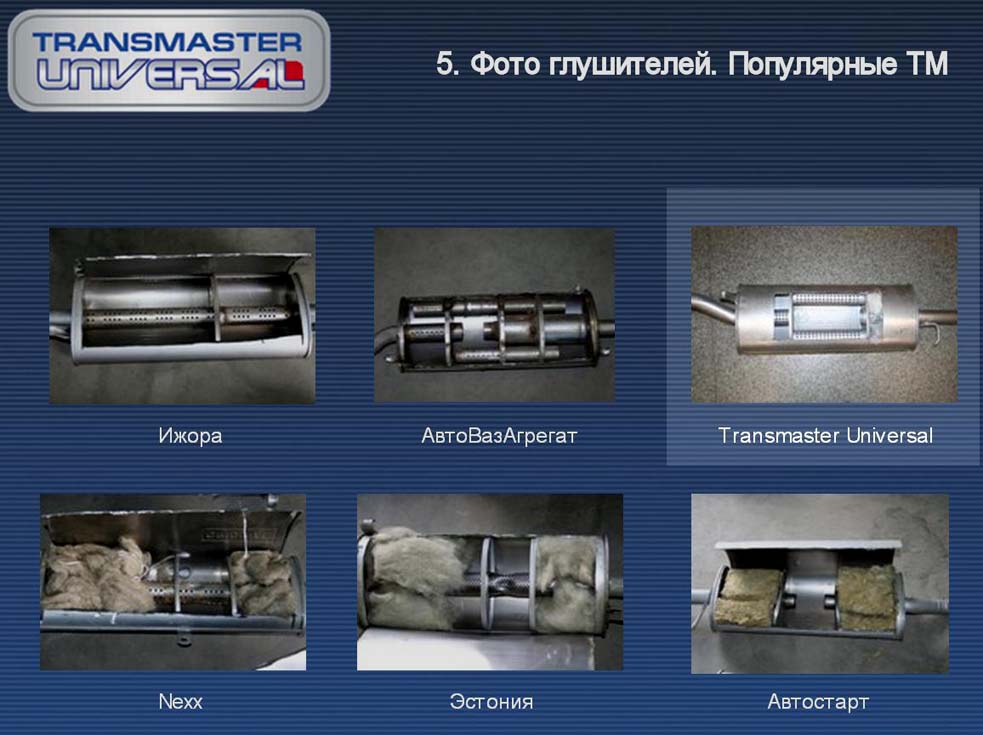

Судя по презентации, открывающейся по гиперссылке, что ВЫШЕ указана, самый лучший глушитель - TRANSMASTER UNIVERSAL (см. картинку ниже)!!!
Именно в них используется в качестве набивки не минеральная или базальтовая вата, а стекловолокно (E-Glass), которое впитывает в 3-4 раза меньше влаги и не выдувается из глушителя выхлопными газами, ибо в 10-25 раз длиннее волокон минеральной ваты.
