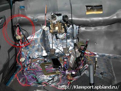

Tom_as писал(а):ПОэтому ты его не увидел
нет там ничего кроме трубочек корректора фар и проводки на мотор дворника и отопителя и датчика уровня тормозной жидкости.
Milly писал(а):Жабо снял бы увидел?
не увидел бы. я откручивал порог отодвигал половик или как его правильно обозвать, и через окошко блока предов щупал искал и совал проволоку.
75457_023.jpg |
вот где идет проводка |

Gordan писал(а):я откручивал порог отодвигал половик или как его правильно обозвать, и через окошко блока предов щупал искал и совал проволоку.
Где пучёк выходит из салона то я знаю. Не понятно где он выходит под капотом. Проволоку то суну, а ловить её снаружи где? Непонятно. Народ как то протягивает.. Как блин?

Milly писал(а):а ловить её снаружи где?
снимаешь акум и бочек омывателя стекол. как раз за ним и ловить

CodeName47 писал(а):Я протягивал через основной жгут проводов заходит в салон чуть выше и правее педали газа. А уж где выходит там посмотреть то не составит труда. я так на 2х машинах протягивал, все норм.
Пробовал, там дохлый номер. Плотность выше треша
Gordan писал(а):снимаешь акум и бочек омывателя стекол. как раз за ним и ловить
Оооооо!

Milly писал(а):снимаешь акум и бочек омывателя стекол. как раз за ним и ловить
попробовал, какое там ловить. я салона не сунуть, слишком плотно всё. А из капота, ничего же не видно, полметра лонжерона. Забил и оставил через сцепление.
