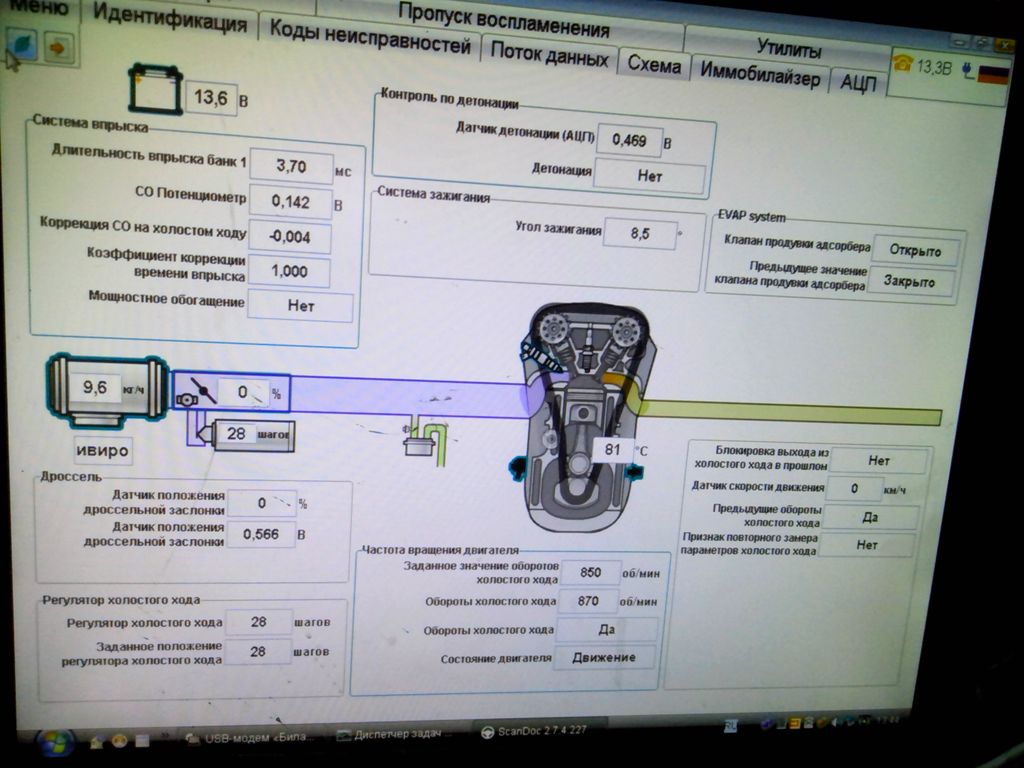

заменил дмрв и сделал фото с компа диагноста. реакция на педаль сразу увеличилась, а то раньше нажмешь и ждешь. по ощущениям стала чуть лучше ехать.
Добавлено спустя 3 минуты 4 секунды:
датчик кислорода не работает должным образом, поэтому и отключен. короче не работает.
Описание: как то так
Размер файла: 117.8 KB
Просмотрено: 328 раз(а)
Gordan
АЦП то ДМРВ сколько теперь?
Картинка малоинформативна. По тому, что видно можно только сказать, что для системы без лямбды "мотор работает". Smile
Всё вроде в пределах нормы... и только. Pardon
Восстанавливай работу ДК! С ним больше знать будешь, да и система в целом лучше работать будет.
