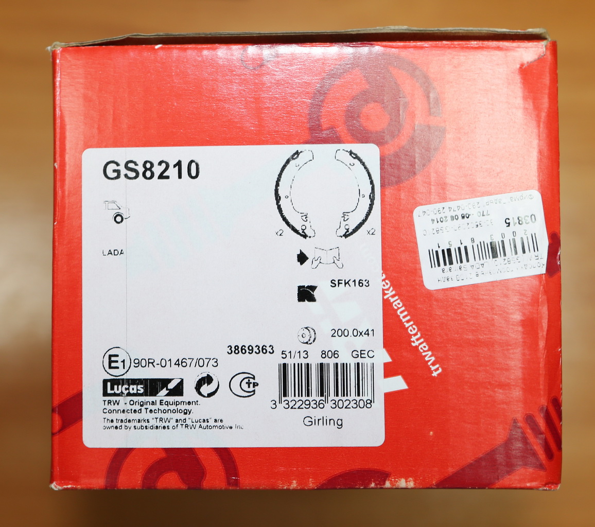

Взял TRW, посмотрим как они в деле.
Фото прилагаю.

Рена
Поставил TRW, с крутой горки пробовал тормозить ручником, чтоб притёрлись не много.
Заметил такую важную вещь: с колодками финвал после торможения ручником тормоза с нагревом становились ватными, хоть до упора дёргай ручник,
С TRW тормозит, с нагревом тормоза не плывут Good
Чуть позже выложу фото финвал, износ не равномерный по краям,
такое впечатление что работала только верхняя или нижняя кромки.
Добавлено спустя 18 минут 27 секунд:
Заодно поставил новый кронштейн РДТ с регулировочным болтом.
Старый ходуном ходил, у тего вроде жёстче конструкция.
