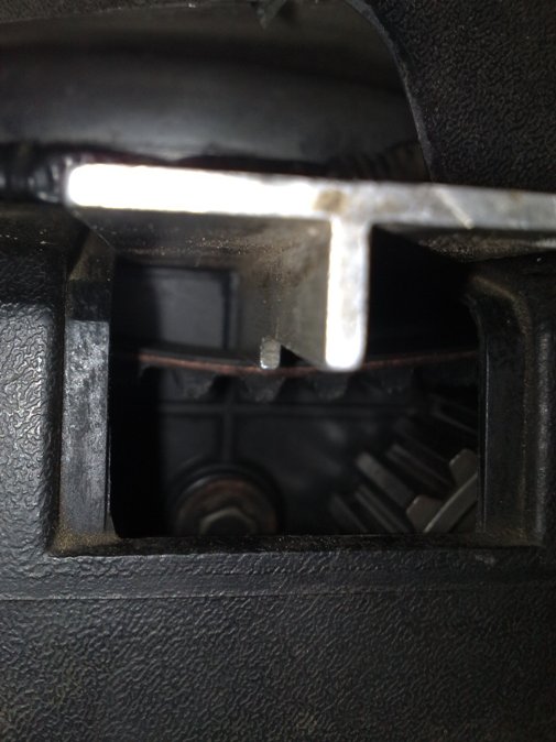

Даже более того, в журнале "за рулём" была статейка, как сделать шаблон для проверки натяжения ремня холодный/горячий. Кстати хорошая вещица

И как пользовацца этой приблудой?
Я ремень натягиваю слабо по меркам многих, но он у меня за 2 года как новый.

12 мм- горячий, 16 мм- холодный двигатель.Подсовываешь приблуду в окно для осмотра грм ,так что бы широкая упиралась в кожух,а узкая часть в сам ремень .С небольшим "натягом".
