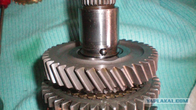

И вот вопрос. Разобрал куплную коробку. У старого хозяина раскрутилась гайка 5передачи. Из муфты вылетели пружинки. Коробка разбиралась мной первы раз, это было видно. Это заводской брак, на гайке бракованая резьба. На муфте маленько зализаны шлицы. Вопрос - муфту можно развернуть наоборот, или нет?
Сальники, подшипники (кроме ГП) все под замену, все синхроны под замену, шестерню 5 под замену, шайбу 5 пердачи под замену. Ось сателлитов вроде без износа. К остальному вроде без претензий. Корпус разобрал, отмыл порошком и щеткой. Все буду купать в бензине перед сборкой. Что еще замегить для профилактики?
Обойму можно развернуть, а вот ступичная часть только в одном положении ставится.

Раскрутилась гайка вторичного вала, покоцана трехлучевая шайба, вылетела и погнулась пружинка, покоцаны зубцы зацепления шестерни и муфты... Вот шайбы отдельно не было, но была пятая в сборе, ну на 400 руб дороже вышло, но зато душа спокойна. Коробка это не то, на чем экономят... снять-поставить - геморно...
Трехлучевая шайба вообще не несет никакой нагрузки, кроме удержания фиксаторов муфты. Можно ставить коцанную. Венец муфты перевернул - и вот она новая муфта. Пружинки иногда бывают в продаже, и присутствуют в изобилии у сервисменов, отдают максимум за пиво. Но дело хозяйское конечно.
