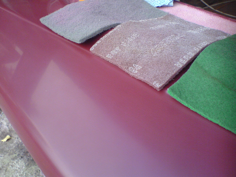

Короч под лак не алле. Ну хрен с ним ободрал 1000 по мокрому. Вроде еще надо, ободрал тем что было в наличии, а это серый скотч-брайт. Отступление. штука конечно удобная, порой незаменимая. Особенно где всякие углы, ребра и бортики. Недостатки. В отличии от наждачки не стачивает а сглаживает. Ну например, отдельные капельки вчерашнего опыла, которые я пропустил, заматовал ровно но не содрал, когда обезжиривал увидел. Пришлось еще раз наждачкой и скотчем. Скотч-брайты бывают с разной зернистость. У меня есть грубый-зеленый, средний-красный и серый-мелкий. Инфу по зернистости и по производителям находил, но тож на большом форуме, и второй раз уже найти не могу.
В двух словах от производителя к производителю цвета могут отличатся, так что при покупке нужно проверять. В общем матанул. На снимке видно что получилось после серого. Фотки говенские получились, темнело уже, и на домкрат фоткал, ну уж что есть
На глаз серый на сухую дал более гладкую поверхность, чем 1000 по мокрому. Царапинки на отсвет видно. Помедитировал над отражением. С одной стороны шибко гладко делать нежелательно, с другой стороны хрен его знает как ото потом под лаком будет. Помянув имя великого бога Хусыма, ободрал сверху 3000 абралоном на машинке по мокрому. Развлекаться так развлекаться. Стало глаже, видимо серый скотч по зернистости где-то между 1000 и 3000. Вроде с подготовкой закончил | 00.JPG | |
| Описание: | три вида скотч-брайа, блеск после серого |

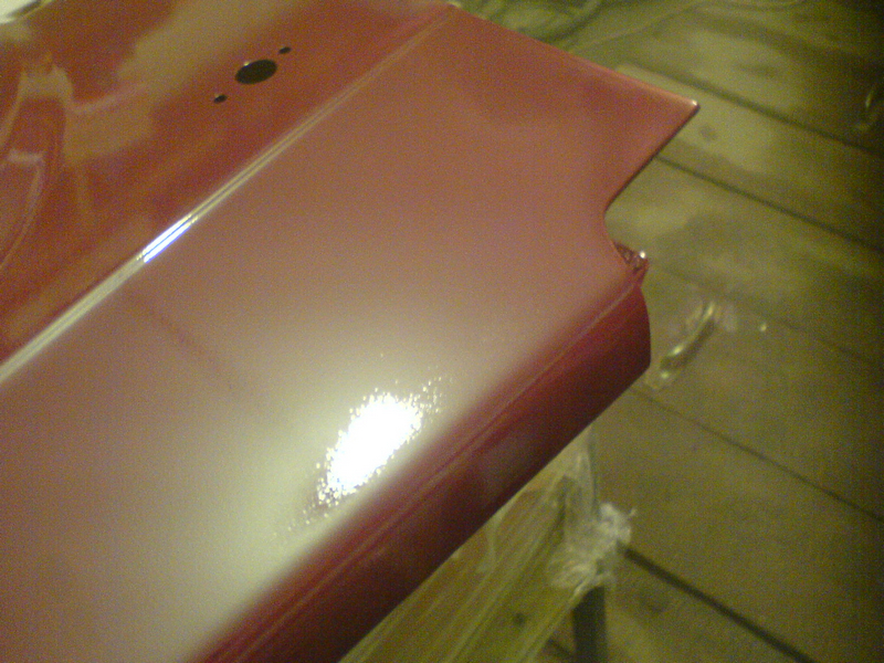

На снимках видно, первый слой припыл, второй покрыл, третий в разлив. Полоса начинается и заканчивается за пределами детали, курком отрабатываю, на предмет момента разлива под углом смотрю. Проверял по готовности межслойки той же липкой салфеткой. Хоть по техничке и 1,5 слоя, знаю что буду точить, поэтому 2.5.
Толь разбавлять сильнее надо было, толь очень толсто, но с краской у меня зеркало лучше получается А тут кривое какое то зеркало. Косяк второй, вентиляции нет, опыла от лака в воздухе ну очень дофига. Пока второй слой фоткал, на глазах закипание пошло. Не, оно конечно отполируется, но обидно, толькочто все ровно было.
Бегом стоймя поставил, вроде даже поменьше пузырей стало. Разлил второй слой, сразу стоймя, штук пять пузырей на деталь, для гаража отлично. Пошел инструмент собирать, пулик мыть. Вернулся, чет не понравились мне шагра, не шагра даже, а то что зеркало кривое. Ну думаю положу растечется. положил. Переоделся, смотрю
МЛЯЯ!!! опять все в пузырях. И сверху под потолком все еще лак плавает. Это минут двадцать прошло. Балин! Короч плюнул, подвесил на другой бок и домой поехал. Чувствую повеселюсь с полировкой.
