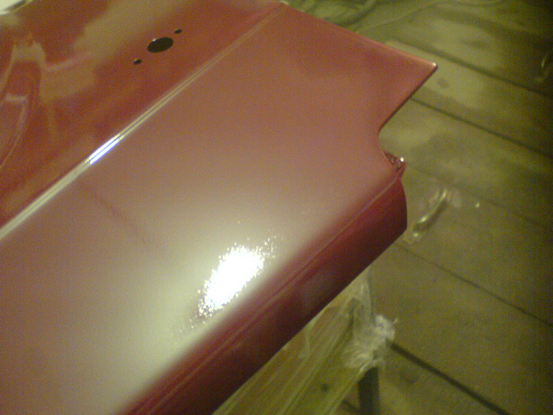

Ладно по вчерашним пляскам. Заматировал то что подкрашивал. Слава те.. не протер в этот раз. Очень у меня не удачный подбор наждачек в наличии оказался. Сухие под брусок, с 80 по 320. Сухие под машинку до 500 потом сразу 2000. Мокрые под брусок, до 1000 потом сразу 2500 wck Короч под лак не алле. Ну хрен с ним ободрал 1000 по мокрому. Вроде еще надо, ободрал тем что было в наличии, а это серый скотч-брайт. Отступление. штука конечно удобная, порой незаменимая. Особенно где всякие углы, ребра и бортики. Недостатки. В отличии от наждачки не стачивает а сглаживает. Ну например, отдельные капельки вчерашнего опыла, которые я пропустил, заматовал ровно но не содрал, когда обезжиривал увидел. Пришлось еще раз наждачкой и скотчем. Скотч-брайты бывают с разной зернистость. У меня есть грубый-зеленый, средний-красный и серый-мелкий. Инфу по зернистости и по производителям находил, но тож на большом форуме, и второй раз уже найти не могу. pst В двух словах от производителя к производителю цвета могут отличатся, так что при покупке нужно проверять. В общем матанул. На снимке видно что получилось после серого. Фотки говенские получились, темнело уже, и на домкрат фоткал, ну уж что есть Pardon На глаз серый на сухую дал более гладкую поверхность, чем 1000 по мокрому. Царапинки на отсвет видно. Помедитировал над отражением. С одной стороны шибко гладко делать нежелательно, с другой стороны хрен его знает как ото потом под лаком будет. Помянув имя великого бога Хусыма, ободрал сверху 3000 абралоном на машинке по мокрому. Развлекаться так развлекаться. Стало глаже, видимо серый скотч по зернистости где-то между 1000 и 3000. Вроде с подготовкой закончил
Описание: три вида скотч-брайа, блеск после серого
Размер файла: 599.25 KB
Просмотрено: 631 раз(а)
Описание: только у меня 3000
Размер файла: 263.7 KB
Просмотрено: 621 раз(а)
Лакировка. Были использованы материалы, Антисиликон 780 Новол
Лак акриловый HS 2:1 U-Pol System 2082, отвердитель 2032, (2030 небыло, он бы лучше подошел), Разбавитель универсальный Inter troton, хренова, но родного U-Pol небыло Pardon Салфетка липкая, кулек-фильтр, пулик дюза 1.3, Растворитель 646. Отступление по материалам. Антисиликон, пробовал Новол и Тротон, в принципе и тот и другой годный. Тротон более едкий по запаху этил-ацетат, Новол помягче, больще на вайтспирит похож. В общем где серьезно отмыть надо или первый грунт или эпоксидник, то Тротом, по свеже крашенному Новол. Лак. Хз что было брать. Вроде по юполу особых гневных отзывов не было. И еще что он HS
т.е более жесткий. Поскольку гараж, пылища, то по любому полировать. По неопытности HS завалить сложнее. Ну и медленный выбрал, межслойку сложнее прозевать. По производителю troton. Пользовал их силикон, разбавитель, эпоксидник, шпаклю по моему софт.
Антисиоикон понравился. Эпоксидный грунт 1:1 очень понравился, жиденький ложится ровно, держится крепко. Шпакля категорически не понравилась. Evil or Very Mad через насколько дней смыл растворителем. Салфетка липкая, нужная вещь, собирает на себя пыль перед покраской, и можно между слоями протирать. Ситечко, обязательно, кроме того что фильтрует, еще и пену собирает. Растворитель. Особенность дешманского пулика, что накапливается материал на сопле, чтоб не плевал комками, приходится время от времени вытирать.
По процессу. Обезжирил, в каждой руке по салфетке, одной моем, второй сразу вытираем. Если сам высыхает, ни чего хорошего. Замесил лак. Раньше пробовал пользоваться мерными стаканчиками, мне не удобно. Если краска, невидно где уровень. Если надо домесить грам 20, приходится новый стакан брать. Мыть, ну его нафиг. Короч купил упаковку одноразовых стаканов 100шт. И на весах. И точнее и выкинуть не жалко. Короч замесил, пузырей полно. Хоть на вакуум ставь. Ладно, прошел липкой салфеткой, пока тер вроде основное отстоялось. Сверху пены маленько. Через сито налил в пулик, почти вся пена в в фильтре. Пошел обливать Smile На снимках видно, первый слой припыл, второй покрыл, третий в разлив. Полоса начинается и заканчивается за пределами детали, курком отрабатываю, на предмет момента разлива под углом смотрю. Проверял по готовности межслойки той же липкой салфеткой. Хоть по техничке и 1,5 слоя, знаю что буду точить, поэтому 2.5.
Косяки. Как то не так оно легло, Sad Толь разбавлять сильнее надо было, толь очень толсто, но с краской у меня зеркало лучше получается А тут кривое какое то зеркало. Косяк второй, вентиляции нет, опыла от лака в воздухе ну очень дофига. Пока второй слой фоткал, на глазах закипание пошло. Не, оно конечно отполируется, но обидно, толькочто все ровно было. vst Бегом стоймя поставил, вроде даже поменьше пузырей стало. Разлил второй слой, сразу стоймя, штук пять пузырей на деталь, для гаража отлично. Пошел инструмент собирать, пулик мыть. Вернулся, чет не понравились мне шагра, не шагра даже, а то что зеркало кривое. Ну думаю положу растечется. положил. Переоделся, смотрю wwow МЛЯЯ!!! опять все в пузырях. И сверху под потолком все еще лак плавает. Это минут двадцать прошло. Балин! Короч плюнул, подвесил на другой бок и домой поехал. Чувствую повеселюсь с полировкой. pst
