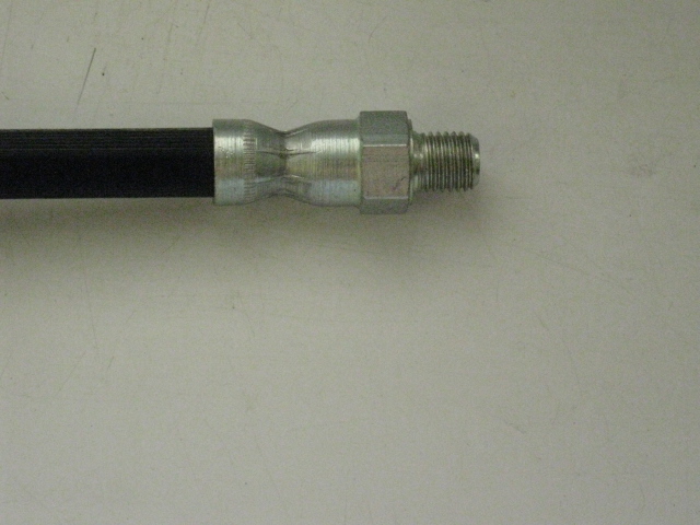

Пришло время поменять передние тормозные шланги. Купил шланги, вроде сказали, что заводские, БРТ. Шланги были без упаговки. На штуцерах гравировка ДААЗ, лого БРТ присутствует. Кто может сказать оригинальные ли шланги купил? Длина 33см. На днях должен поменять. Сейчас стоят какие-то БАШ Димитровград.

Vahan писал(а):Купил шланги, вроде сказали, что заводские, БРТ. Шланги были без упаговки. На штуцерах гравировка ДААЗ
скорее всего Дааз шланги тебе и продали.
Vahan писал(а):лого БРТ присутствует
где присутсвовала?
на оригинальных БРТ шлангах будет маркировка как на самом шланге так и на штуцерах будет выбит логотип метизного завода в Белебее, поставщик метиза на конвеер.

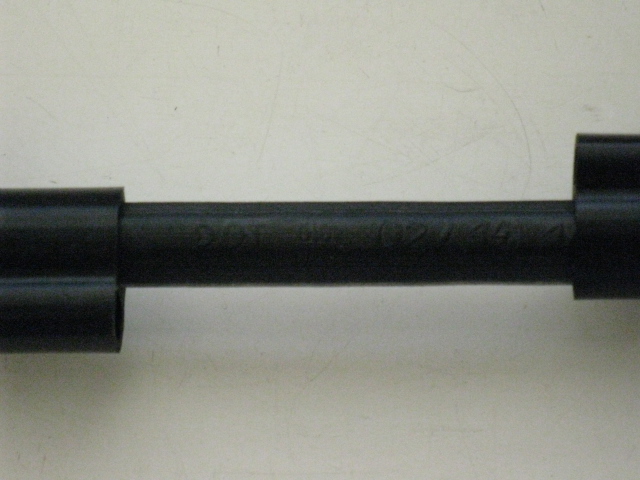

Vahan
Сообщения: 394
Фото шлангов БРТ.

Vahan писал(а):Фото шлангов БРТ.
Визуально похожи на те ДААЗы, которые когда-то пользовал я. За тем исключением, что мои были 2108-е - без "ушек" для проводов датчиков износа.
