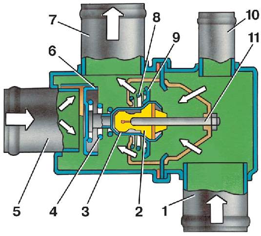

Дело в том что клапан на большой круг в термосе как правило чуть чуть травит. Если даже не травит при продувке лёгкими,то на машине скорее всего точно будет подтравливать. Тем более стоит он на отжим по ходу ОЖ. Сразу скажу термос у меня металл инкар ,исправный и температуру держит стабильно.
Что получается когда ставим картонку. Горячяя ОЖ потихоньку подтравливается на большой круг. С обратки основного радиатора она поступает в термос не подогретая,но уже и не с температурой забортного воздуха. Скажем на улице -40. Предположим ОЖ поступает в термостат с температурой -25. Если бы не картонка, она бы поступала в термос с температурой -40.
Термоэлемент в термостате омывается горячей ОЖ на выходе с блока.
Ледянной тосол с большого круга подтравливая через термос ,стабилизирует термоэлемент частично омывая его, отжимая собой горячую ОЖ . Тем самым не давая ему открыться раньше времени. И всё тепло снимается радиатором отопителя. Good
При подмесе менее холодного тосола с большого круга,термоэлемент нагревается больше. Начинает приоткрываться ,жижа с нижнего патрубка начинает поступать более интенсивно, значит ещё менее охлаждённая. Ведь картонка не даёт снять с неё полностью тепло до уличной температуры.
А далее процесс развивается лавинно. В итоге мы наблюдаем падение температуры на панели приборов и первая мысль которая возникает-неисправен термостат. Или слишком холодно за бортом. На самом деле не надо мешать машине нормально ездить.
