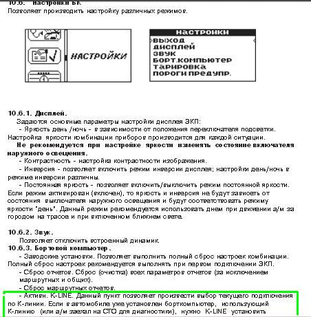

в инструкции посмотри пункт 10.6.3
- Активн. K-LINE. так начинается.

Попробуй как Славик сказал отключить для проверки
в настройках к-лайн

отключал,пропадают остальные показания..
