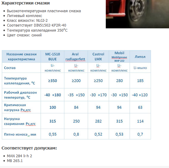

Bosoi
Предупреждений: 2
Сообщения: 1456
Авто: ВАЗ-2114/2010/1.6i/8V
Тоже озодачился чем помазать купил в Би-Би вот эту пару пакетиков.
| Снимок2.PNG |
192.43 KB |
350 раз(а) |
| Снимок1.PNG |
491.34 KB |
391 раз(а) |
