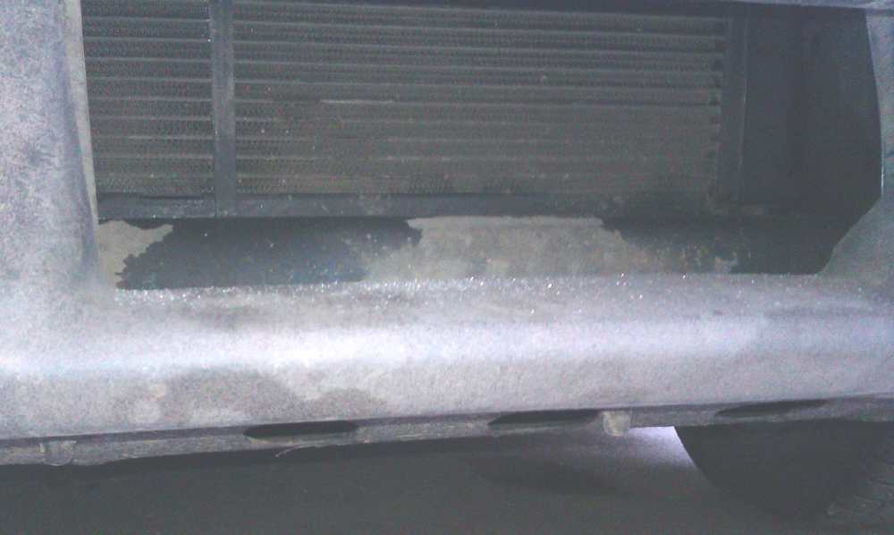

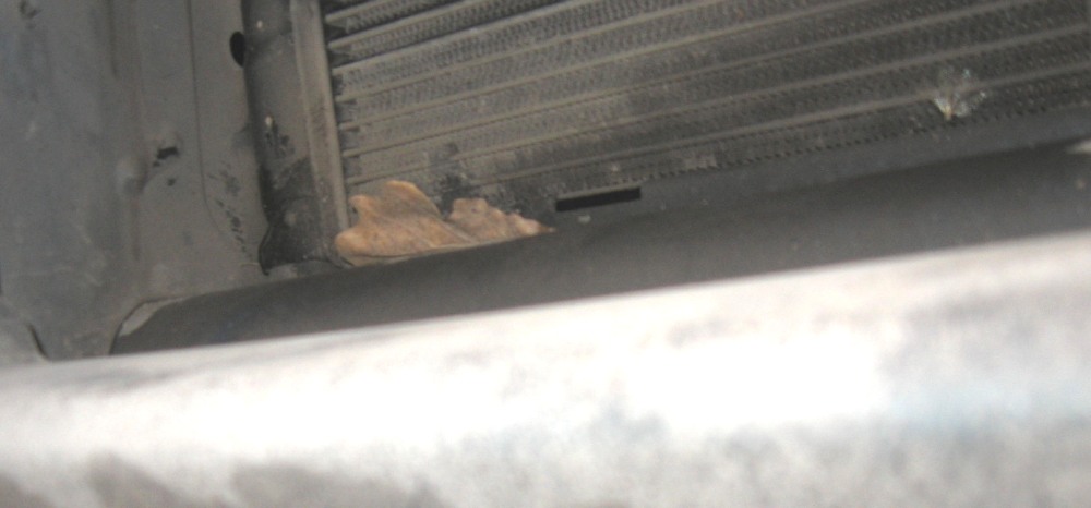

Мужики, добрый день. Прошу совета у специалистов. У моего авто давние проблемы с системой охлаждения. Постоянно что-то где-то начинает подтекать , уровень уходит, не пройдет и полгода после замены очередной детали. Летом поменял потекшие основной радиатор и радиатор отопителя на медные Оренбургские. Проездил до зимы нормально. А как наступили холода, - уровень тосола в расширительном бачке стал понемногу уменьшаться. Не критично, на 1-2 мм, но чувствительный датчик уровня сработал и потребовал долить тосол. Что я и сделал. Внешним осмотром под капотом, и снаружи никаких течей тосола пока не нашел. Только что крышка расширительного бачка была неплотно затянута, так как затягивалась еще летом в жару. Но вот спереди автомобиля перед радиатором заметил подозрительные потеки какой-то жидкости. Сначала я подумал, что это бездомные коты или собаки пометили(обоссали), так как авто всю неделю стоит перед домом, а вокруг шарятся коты и собаки и метят колеса, спят на капоте. Но потом меня стали мучать сомнения, а вдруг это потеки из рубашки главного медного радиатора? Уж больно похоже на следы тосола, которые не высыхают уже недели три.При визуальном осмотре повреждения решетки не заметил, и непонятно как могли потеки оказаться не под радиатором, а перед ним?
Под машиной сухо. Что Вы думаете по этому поводу, - похоже это на течь радиатора или нет? Отчего в этом месте могли появиться потеки какой-то жидкости?

Сладкое, по вкусу похоже на тосол.

позавчера тоже заметил такую картину, навсякий случай ослабил пробку бачка.
п.с. пробка бачка отрегулирована на 1атм, радиатор дааз, менял летом

Я с таким текущим радиатором пару лет катался. Потом поменял. Не сильнее, ни слабее старый не тёк. просто эстетически надоело.

Да тосол скорей всего,что там ещё может быть.
za_k_on писал(а):сладкое на вкус?
Проверь. А под авто нет потому что высыхает при движении или когда термос открывается.
А вот почему их у тебя давит с завидной периодичностью, нужно искать. Крышка РБ али прокладка ГБЦ
Открути крышку РБ покатайся. Хотя если уже бежит,то скорей всего будет бежать.

Ажур писал(а):Сладкое, по вкусу похоже на тосол.
Ну ни коты же сахаром насцали

Так значит это все-таки радиатор? Оренбургский медный радиатор отопителя простоял у меня 4 года(после 2-х ДААЗовских), а потом стал течь в местах пайки охлаждающих элементов к боковинам. Когда снял, - там были видны голубоватые окислы меди. Этот же радиатор двигателя новый, - полгода не прошло. Неужели та же херня? Спереди на самом радиаторе вледов течи не видно, а на боковинах может быть, но следы остались непонятные, как будто кто-то спереди набрызгал, а не изнутри. Что там давит в системе - не знаю. Крышки РБ ставлю каждый раз новые, Владимирского завода, особо не перетягиваю. Но при нагревании уровень тосола в бачке поднимается на 1 см, потом опять опускается. Насчет прокладки ГБЦ, - если можно поподробнее, как определить?
Поменять радиатор по гарантии, наверное , не получится, так как потребуется заключение автосервиса, а я менял сам, так как в Москве по ВАЗам хороших сервисов практически не осталось(точнее мне не известно). Автомир закрыл обслуживание ВАЗом, а в гаражные можно идти только к хорошему мастеру, которого еще надо найти.
Кошачью и собачью мочу на вкус не пробовал, поэтому не могу точно отличить, тосол это или что?
