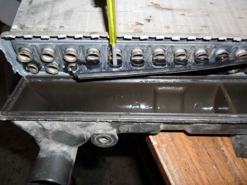

TOKAT, меняй радик. Я на своей 2008 г.в. сменил их три штуки за пять лет. Все текли в указанном тобой месте, а именно по завальцовке трубок в опорную пластину бачка через задубевшую резину. Вот моя фотка. Лучше ходит ДААЗ, хуже Лузар.

А про термостат и помпу не забыли? Я не лью всякие гадости в систему охлаждения. Как в бензин и в масло. Нужно лечить причину, а не симптомы. Эти радиаторы - расходник. Особенно лузар. ДААЗ ходит в 1,5-2 раза дольше. Если течь и загерметизируется, то это временно. Потом в другом месте полезет. Менять приходится раз в 1,5-2 года. Не ремонтируются они в отличие от медно-латунных.
Топикстартеру: раз задан вопрос по обработке снятого радиатора, значит снять его не проблема. Тогда зачем эти танцы с бубном. Менять и всё.
