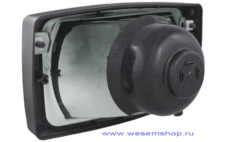

Здравствуйте форумчане! Кто нибудь юзал эти фары? Если да, встанут ли они на теже места вместо стоковых птф?

При наличии прямых рук любые фары встанут куда угодно.

Мне надо чтоб ничего не сверлить, не резать в бампере.

ПТФ конструктивно раположены ниже света, значит пучок нужного рессеивания получить не получится, либо будешь слепить, либо светить нифига не будет, так думаю

Так зачем тогда подбирать?Берешь обычные бош/киржач туманки и ставишь.

zerr0men писал(а):ПТФ конструктивно раположены ниже света, значит пучок нужного рессеивания получить не получится, либо будешь слепить, либо светить нифига не будет, так думаю
Там спереди птф есть регулировочный винт, делающий луч ниже-выше.

николай604 писал(а):zerr0men писал(а):ПТФ конструктивно раположены ниже света, значит пучок нужного рессеивания получить не получится, либо будешь слепить, либо светить нифига не будет, так думаю
Точка излучения от этого ниже/выше не становится

Потому что у меня стоят сейчас киржач ПТФ, были БОШ птф, но свет от них обоих никакой, регулировал по высоте (хотя этот регул. винт ничего не дает), светит на полметра от бампера. Головной свет тоже не очень (вот поэтому и хочу поставить доп. ближний свет), стоят БОШ, лампы Osram nb +110 на ближний и дальний.

Alexe1984 проблема света решается ТОЛЬКО установкой нормальных модулей в основные фары.
