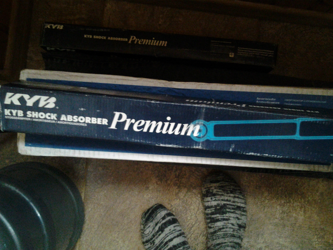

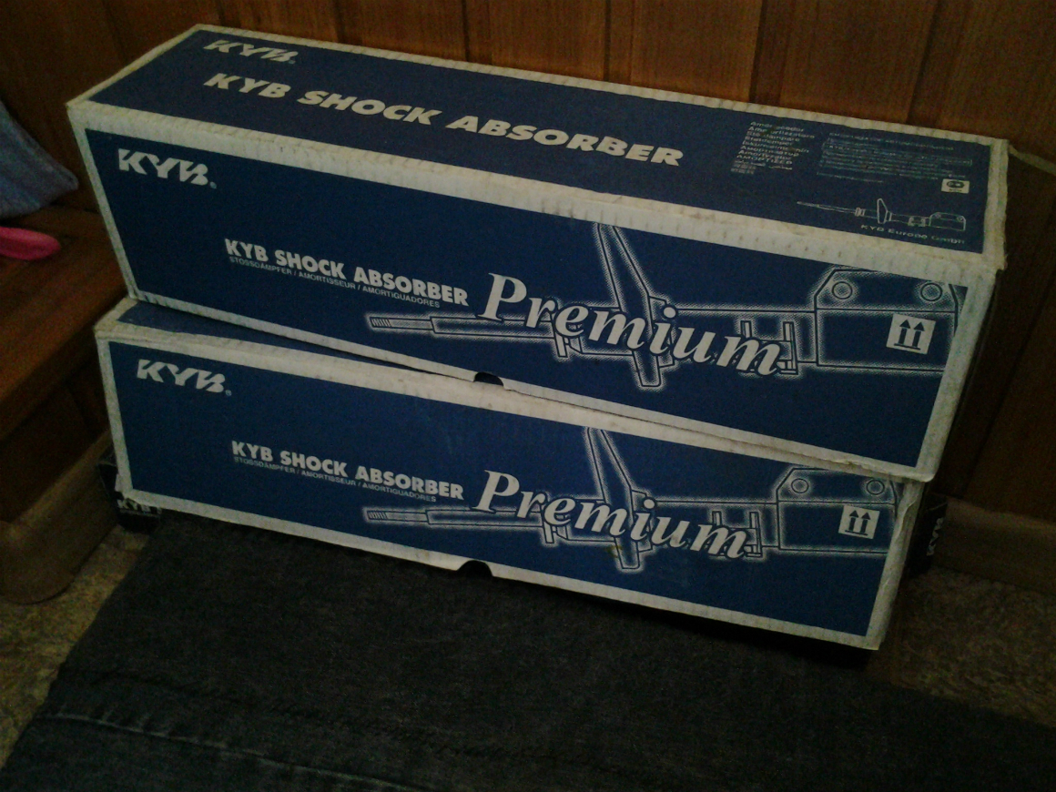

Земляк предлагает за 5000 рублей стойки каяба, но мои знание по этой теме далеки от идеала, подскажите пожалуйста, подойдут ли они на мою бричку? Передняя подвеска богдана - приоровская.

Подойдут. Задние, во всяком случае, точно. Про передние не скажу т.к. их номер не видно.

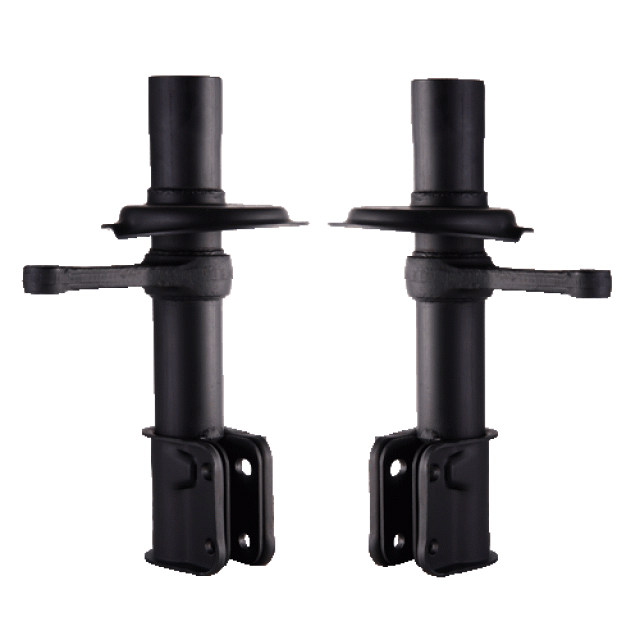

Для передних вкладышей стаканы покупать нужно или от старых подойдут? Вообще, разборные ставят стойки на приору с завода?

С передом понос будет, я забыл что на хохломашинах приороподвеска. Готовых импортнячьих ни стоек ни патронов мне не попадалось. А десятые требуют допиливания штоков, иначе опорник не поставишь. Пилить шток, конечно, дело неправильное, однако я езжу
и меня устраивает. Даже в запас 2 патрона взял, вдруг с производства снимут или еще какая гадость случиться.
Вариант "без пилить" - ставить 10-е опоры и сапоги, но это "шаг назад к пещерам", т.к. поставив приороопоры я внезапно обнаружил, что перед-то, оказывается, может и не греметь

С передом понос будет, я забыл что на хохломашинах приороподвеска. ....
На форумах пишут, что всё встает без пиления
http://www.drive2.ru/c/851986/
Сообщения: 10191
Откуда: Тульская область
Авто: Passat B5 1.8T AEB
badboy2115 писал(а):На форумах пишут, что всё встает без пиления
Я каябы не пробовал, так что утверждать не буду. А вот Boge и Sachs - не встают без допиливания. Впрочем проверить легко: на приоровском штоке верхняя тонкая часть с резьбой длиной 45 мм. Если на каябах такая же (или больше) - встанет, если меньше - нет.
