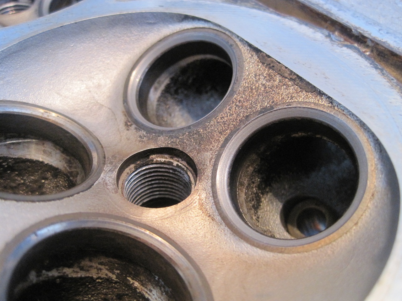

кто по фотам скажет норм притёр клапана на 16в или нет,пока не засухаривал и не замачивал

<<Андрюха>>
Сообщения: 38
Откуда: Ивановская обл. г. Вичуга
Авто: Ваз 21103
во
Добавлено спустя 38 секунд:
пока выпуск
Добавлено спустя 6 минут 41 секунду:
клапана
Добавлено спустя 11 минут 19 секунд:
впуск не знаю тереть или нет точки какие то есть(раковины что ли их звать) но не много

<<Андрюха>> писал(а):пока выпуск
По фото , оно конечно могу и ошибиться ...
Притирка слишком широкая , клапан осажен в седло .
Тоесть наружный край конуса тарелки касается седла , сие ни есть гуд ... особенно для выпусных .
Сёдла наверняка не правил перед притиркой .
<<Андрюха>>
Сообщения: 38
Авто: Ваз 21103
пет, притираю после обрыва грм, но новый клапан под тем же углом садится, я грубо говоря стираю раковины и оставляю так
Добавлено спустя 1 минуту 55 секунд:
1.5 мм контактная площадь! критично?
АРКАША
Сообщения: 2761
Откуда: Вологодская обл . Вожега
Авто: ВАЗ 2190 Гранта
<<Андрюха>>
Оно конечно можно и так ...
Но ели наружная кромка конуса садится в седло , резко возрастает вероятность прогара клапанов .
Если наружняя кромка конуса тарелки заглублена ниже кромки фаски (45°) седла , или совпадает с ней ... при нагреве и расширении клапана , будет потеря плотности (площади) прелегания клапан - седло .
Сие грозит перегревом тарелки и её прогару .
Для впускных не особо краитично (но не желательно) , а вот для выпускных
На работавшем седле , фаска 45° по диаметру и ширине практисеки равна фаске на новом клапане .
По этому , простая притирка (99%) приводит к просадке кромки клапана под кромку седла .

<<Андрюха>> писал(а):1.5 мм контактная площадь! критично?
А сколько должно быть для выпуска ?
АРКАША
Сообщения: 2761
AMAROCK писал(а):А сколько должно быть для выпуска
Ну ... ширина у ТС нормальная , тут не в ширине дело .
Короче , объясняю как говорится на пАльцах ...

короче 7 тык полёт нормальный
