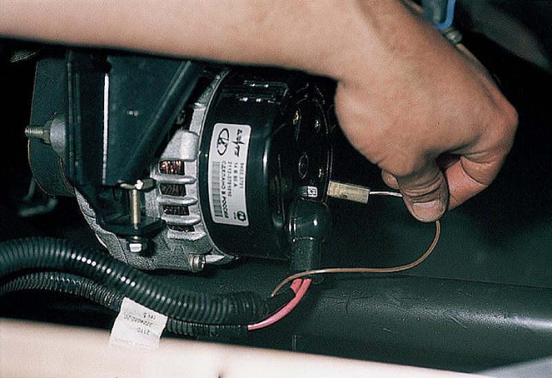

Seromy
я правильно понимаю, что провода от лампочки я должен запихнуть в разъём этого проводка и на массу?

Seromy писал(а):
я правильно понимаю
Правильно.
Seromy
-Viewer- писал(а):
Seromy писал(а):
я правильно понимаю
Правильно.
ничего не происходит.. при зажигании.. как быть?

А ничего и не должно происходить при включенном зажигании hehe ,там +12V должно появиться когда двигатель запустишь и на генераторе появится возбуждение.Машину заводи и смотри Wink
Seromy
System16v писал(а):
Seromy
машину тоже заводил, но без газа.

Т.к. в ней светодиод и знаю, как минимум, 1го
Впаяна или вместо лампы вставлена? Возьми простую лампочку, подоткни между клеммой D и этим проводом, что с приборки идёт. При включении зажигания должна загореться. При заводке погаснуть, и заряд должен пойти. При условии стопроцентно работающего гены. На этот провод должно приходить то же напряжение, что снимается с клемм АКБ.
