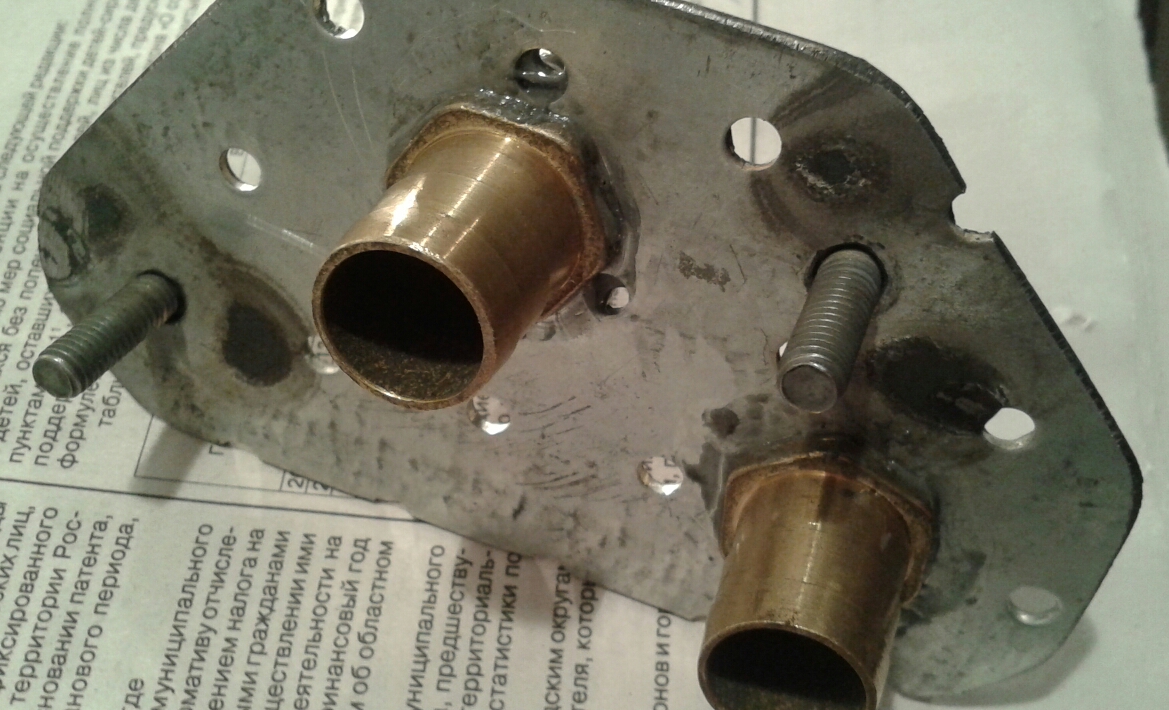

В общем, шо надумал, хлопци... В субботу на рынке буду искать ось такий девайс
http://xn--52-6kcsbqdqom3b1c.xn--p1ai/products/8048092
Буду мастырить фланец по размерам старого краника, вварю в него эти трубки, вварю болты крепления, из микропоры смастырю прокладку, и соберу я это все и забуду, как мыть салон и шумку как страшный сон...
ты чесно какой то хренью решил заняться facepalm а вытачить не проще штуцера по размерам?
MikhaylenkoPA
ты чесно какой то хренью решил заняться а вытачить не проще штуцера по размерам?
