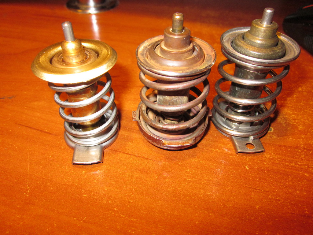

Но первое, что пришло на ум прочитав, это то, что охлажденная ОЖ в радиаторе(на его выходе и входе в термостат), с закрытым большим кругом, дополнительно охлаждает термостат, препятствуя его открыванию?
Перед 082 термосом стоковый сдох в последние дни февраля... В машине, естественно, дубарь, мотор выше 50 не прогрпвается на ходу..
Смотрю а температура где то 50 или 60.
Тут я понял что ему хана.С картонкой реалоьно потеплело в салоне,
Честно говоря, никогда не думал, что кто то перекрывает поток воздуха через запертый термостатом радиатор,
термостат реагирует на тепмературу .но она складывается из температуры ОЖ идущей из блока и температуры ОЖ из радиатора.эдакий кран-смеситель.
все мы знаем что чем температура смешанной воды зависит от количества холодной,горячей и их температур.
так же и в термосе,чем холодней ОЖ поступает из радиатора тем сильней охлаждается при смешивании и тем более горячая поступает в печку.
на сколько настраивать открытие термоса 87 °C
Дело в том что радиатор никогда не заперт на 100%. Даже когда только завёл. Всё равно термос подтравливает малёха. Клапан стоит на отжим, по ходу ОЖ. Зимой ледянной тосол, хоть и в не большом количестве поступает в термостат и омывает термоэлемент,тем самым термостабилизирует его, далее соединяясь с основным горячим потоком с блока.
или больше 89 например
Сейчас буду пилить термос
Лузар Т откр 83
Метал инкар Тоткр 85
Не даром же написано что варить в специальной жидкости и добавлять температуру плавно по градусу.
Так еще и постоянно перемешивая жижу.
т вкл вентилятора у мну сейчас 97
