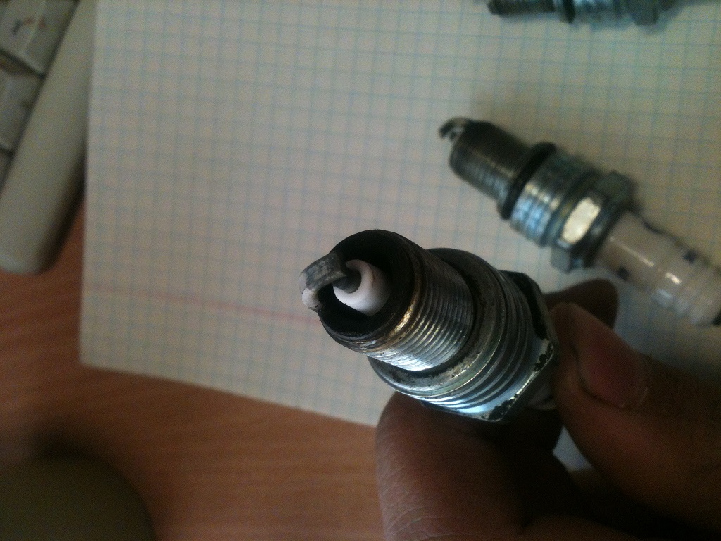

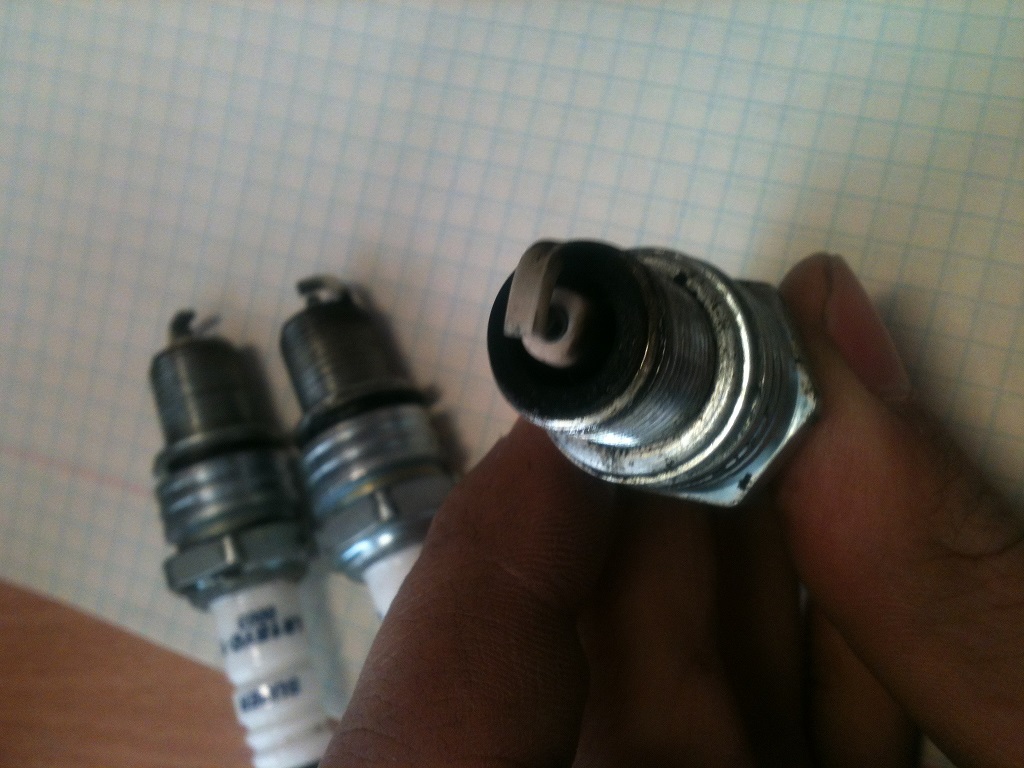

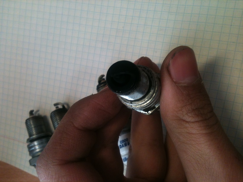

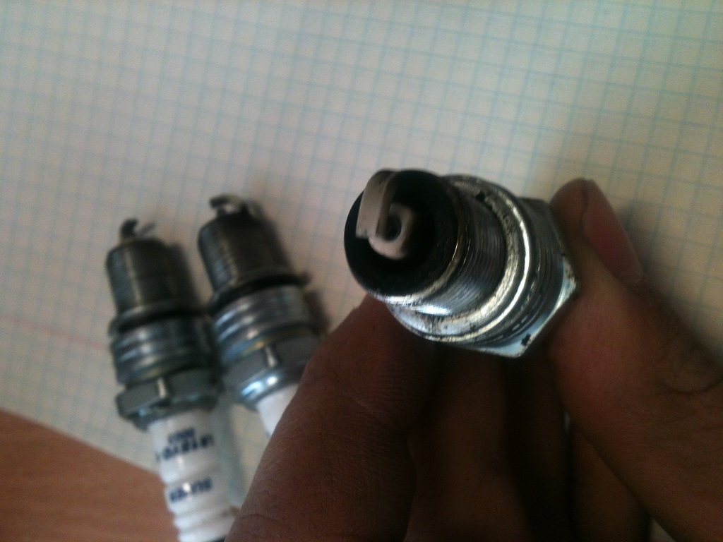

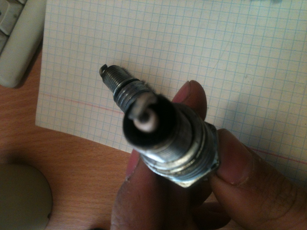

Демпфер нормальный. ДМРВ 1.016 В. После 12 часового простоя постаивл свечи с зазором 0.7 мм,чтобы проверить МЗ. Завел,работает неровно,когда разгоняется ее трясет,но не сильно. Рывки проявляются,но реже и менее ощутимые. А это свечи которые я выкрутил. Без ДМРВ разгоняться стала вяло,но все осталось как было.

Богамол
13DaN96
4 цилиндр! !!!!!
Форсунка забита, т.к она самая 1 и грязь вся идёт в неё. Такое ощущение, что форсунка, не облоком распыляет бензин, а струей, и топливо не сгорает, вот и свеча такая facepalm
а может быть,потому что запах бензин стал появляться. Сейчас поеду снимать,смотреть
