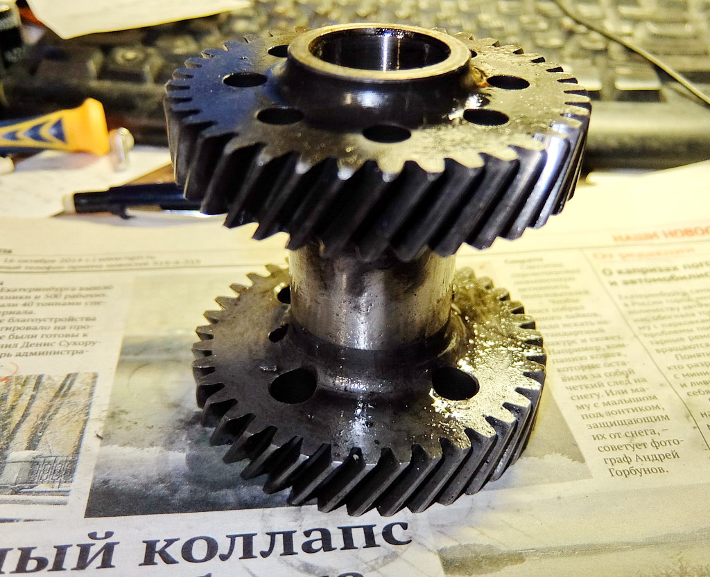

Раздраконил купленную КПП.
Подтвердилось, ряд сток, 5-6 передача тоже под сток/8 ряд.
Вот и думаю, какую пару лучше ставить на мотор 1.8л (возможно будет с валами 9.0)? Иногда люблю ездить по бездорожью.
6-ю передачу буду ставить на 8-й ряд. Почему 8-й? Потому что он есть и в принципе устраивает.
Есть ГП 3.7, 4.1. Малой кровью можно 3.9 добыть.
Давненько не потрошил КПП: болты, прижимающие пластину над подшипниками (под крышкой 5-6 передачи) наверное час ударной отверткой откручивал. Потом догадался снять перчатки и обезжирить руки
Предыдущий владелец от души закрутил...
